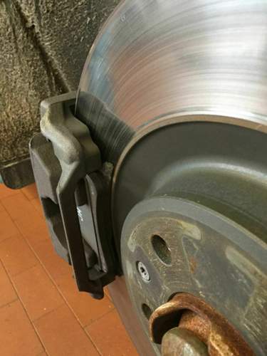

habe den Wagen heute zur Inspektion (erste) gebracht. Top Service. 1 Stunde lang alle Probleme besprochen. Audi Matrix Scheinwerfer wird getauscht, Panoramadach neu eingestellt, usw.
Das Hauptproblem, nämlich unseres hier im Thread habe ich am Rande nur angesprochen, da das ja mein Wandlungsgrund werden soll, falls das die andere Werkstatt nicht hinbekommt. Soll also nicht deren Problem bei der Inspektion sein.

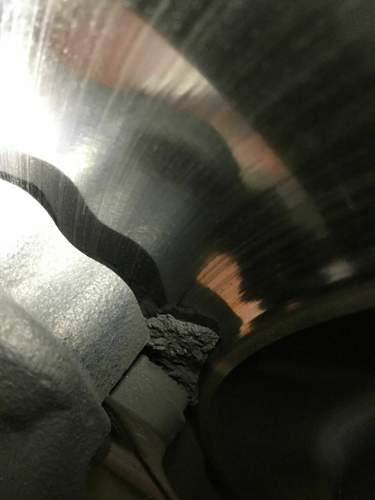

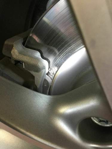

Eben ne Mail bekommen,
"im Rahmen der Inspektion wurde eine Sichtprüfung der Bremsanlage durchgeführt. Hierbei wurde festgestellt das der äußere Bremsbelag hinten links beschädigt ist, im Anhang habe ich ihnen Fotos bereitgestellt"
Ob es daher kommt? 😕😁

Oder ist einfach nur weiche Bremsstaubpampe...
Die sollen das Zeug mal aufheben 😁

Danke für das Update. Habe dazu 2 Fragen:
1) Hat sich trotz anhaltender Probleme vorher noch niemand die Bremsen angesehen?
2) Gibt es einen Erklärungsversuch, warum das Problem erst nach einiger Zeit auftritt?

1) 4 Reparaturversuche in einem Analysezentrum. tja...
oder aber es ist erst danach aufgetreten.
2) nein. Ratlosigkeit.
