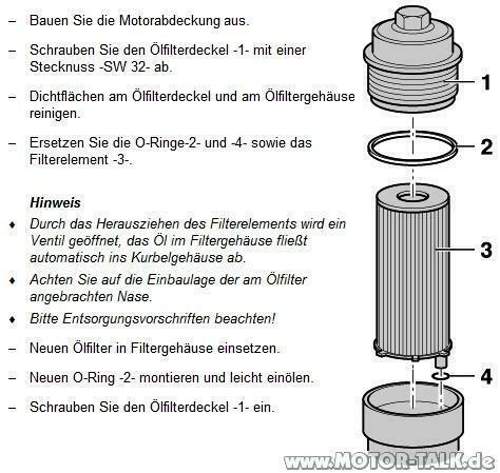

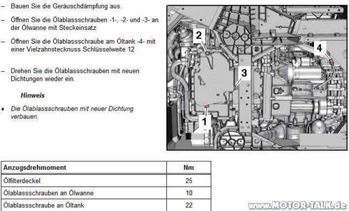

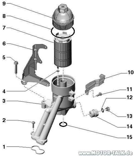

Also nur das Übliche:
Filterwechsel normal (Patrone) V8 und V10 gleich.
4 Ablassschrauben öffen
Filtergehaeuse
Filterwechsel
Ablassschrauben-v8
