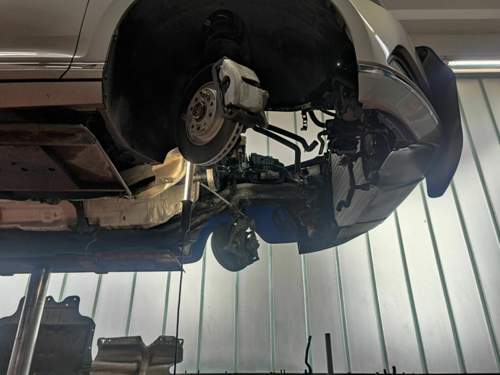

Turbotausch ist nicht billiger als beim 911Turbo S??
Sollte man auf jedenfall gut drauf achten bei den Gebrauchten.

Ohwe das sieht extrem teuer aus. Hoffentlich ist das nicht der Regelfall, dass der mal ausfällt.
ist wie bei jedem 3.0 TDI auch wenn man schlecht dran kommt. Motor mit Getriebe raus geht schneller.
