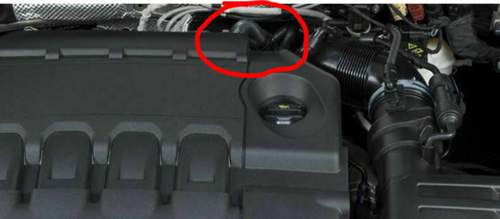

Motorisch soweit unauffällig bis auf etwas Öl in einer Rückführung, siehe Bild. Weiß jemand woher das kommen könnte und ob das bedenklich ist?

Das ist die Kurbelgehäuseentlüftung. Grundsätzlich: Entweder ist die sehr zugesetzt, der Motor erzeugt mehr Blow-by-Gase durch verschlissene/durch schlechtes Öl zugesetzte Kolbenringe, zu viel Ladedruck.
Der Schlauch kann auch nicht richtig drauf sitzen oder ganz einfach: die Dichtung ist nicht mehr gut.
Dass da ein wenig am Übergang zu sehen ist, ist nach vielen Km bei den meisten TDIs normal und nicht so schlimm. Kommt auf die Menge an. Das schlimmste was passieren kann, wären Öltropfen auf die Straße oder dass der Turbo Luft von außen hinter dem Luftfilter ansaugt.
Hat er ein Tuning?
Nein, kein Tuning und zugesetzt ist sie auch nicht. Schaute nur aus Neugierte in das Rohr und es war doch merkbar Öl darin zu finden. Aber wenn es die KGE ist, dann wird das schon OK sein.
Ach Öl darin? Ja, das ist total normal. Ich dachte es ist außen am Ladeluftrohr verölt, weil sich irgendwie etwas raus gedrückt hat.
