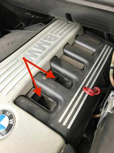

Mal etwas anderes, was mir aufgefallen ist. Im Motorraum scheinen auf dem Motor zwei Abdeckungen zu fehlen. Sind die wichtig !? Oder halten die nur den Staub fern ?

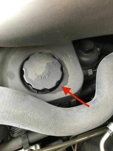

Dann habe ich um den Servobehälter eine feuchte Umrandung gesehen. Ist das schlimm !? Soll ich lieber einen neuen Deckel kaufen !? Ölverlust konnte ich jetzt nicht feststellen...

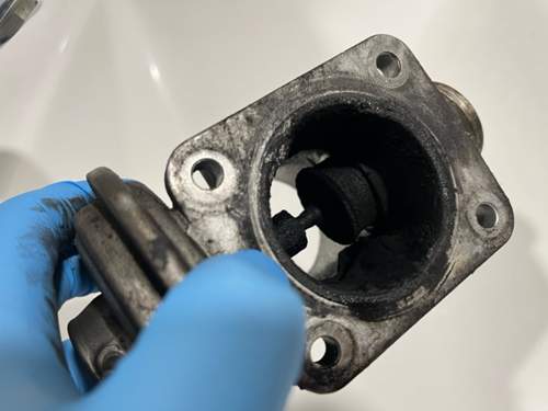

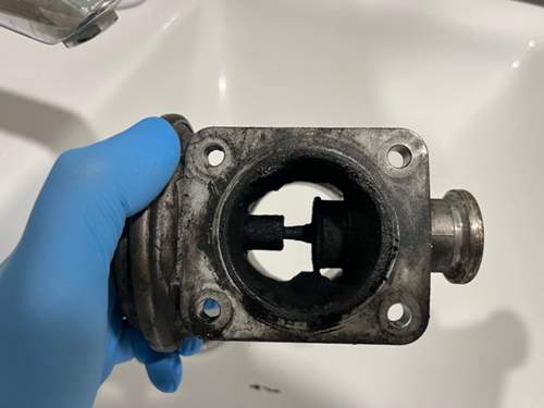

Wow, es hat sich neben dem Ventil sogar ein kleiner Hügel (Ruß) gebildet. Das Ventil könnte Schwierigkeiten haben, auch wenn ich während der Fahrt nichts bemerke.
+2
Hatte ich Dir ja schon empfohlen, das Teil kostet glaube 90 Taler, der Austausch lohnt in jedem Fall! Dichtung Ansaugbrücke auch gleich neu!
@petehartmann schrieb am 15. Juli 2022 um 05:17:00 Uhr:

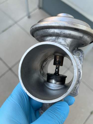

Ich hab das Ding jetzt erstmal vorübergehend gereinigt. Ich weiß nicht, ob das Ersatzteil rechtzeitig angekommen wäre, weil ich Dienstag Richtung Dortmund fahren muss. Ich denke, dass ich es erst nach meinem Urlaub ersetze, weil ich dann bestimmt wieder 7000-8000 Kilometer fahren werde.
Das Teil sieht jetzt ziemlich gut aus….das waren ganz schön klebrige harte Verkrustungen.
