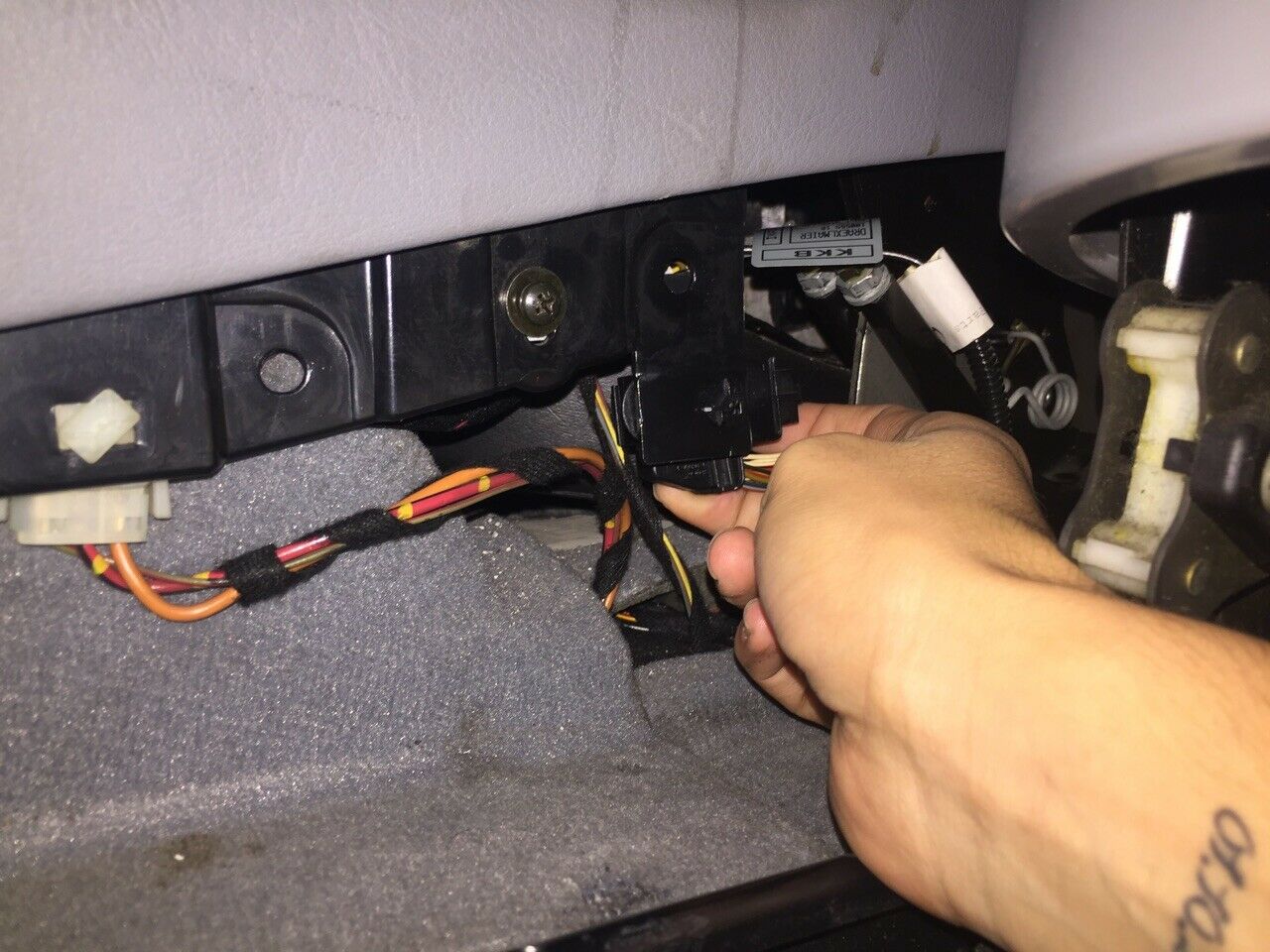

Wenn du das große Fach öffnest und die untere Gummimatte raus ziehst hast du 2 Schrauben unten, drehe die beiden Schrauben raus dann kannst du das schwarze innenfach komplett rausnehmen dann gucke bitte auf die Scharniere wo die Kabel lang laufen, ansonsten wie oben schon beschrieben die teppichverkleidung raus klipsen und nach hinten weg ziehen bei dem Fahrersitz zur mittelkonsole da ist ein schwarzer großer Stecker kannst nicht übersehen wenn du den Fahrersitz ganz nach hinten schiebst sitzt der Stecker ca. wählhebel und Handbremse, ist aber der einzige Stecker den du siehst, den Stecker abklemmen und hoffen das es hilft, ansonsten ruhestrommessung durchführen.

Doch anspringen würde der Wagen aber sobald der Motor aus ist hat Mann dann gewisse Verbraucher die nach ca. 15-25 min in den schlafmodus gehen, wenn die Verbraucher nicht in den schlafmodus gehen dann verbrauchen die Sachen ordentlich Strom dadurch wird die Batterie leer gesaugt, wenn der Wagen an ist läuft es über die Lichtmaschine und die Batterie wird geladen, ist der Wagen aus und einige Sachen an wird von der Batterie genutzt, Gruß: Eugen

Kann alles sein, aber ich gehe davon aus dass die neue Lima überprüft wurde bzw. der Wagen läuft ja, wenn die Lima nicht laden würde ? Würde der Wagen ausgehen sobald Mann die Batterie entladen hat und danach sieht es nicht aus, daher gehe ich sehr stark davon aus das irgendwo ein Kurzschluss ist nur die Frage ist natürlich wo ? Es könnten die Lichter sein, oder wie gesagt bekanntes Thema Kabelbruch in der Heckklappe oder mittelkonsole , Relais was den Strom abschaltet, oder sonst was, es können 199 Dinge sein, ich gebe nur einen tip was ich selber schon hatte, was aber nicht heißen muss dass es auch hier der Fall ist, lg. Eugen
Themenstarteram 13. Oktober 2016 um 17:10
@eugen520 ist dieser stecker für das telefon ?
Ich hab das auto über nacht bei bmw gelassen, sie haben die batterie voll aufgeladen und gemessen.. batterie laut bmw ist noch gut 85%.. sie haben den ruhestrom gemessen 30 minuten lang ubd das auto geht schnell in den schlafmodus wacht jedoch all 10minuten auf für 10 sekunden und schläft wieder ein... aber warum sie aufwacht können sie mir nicht sagen
