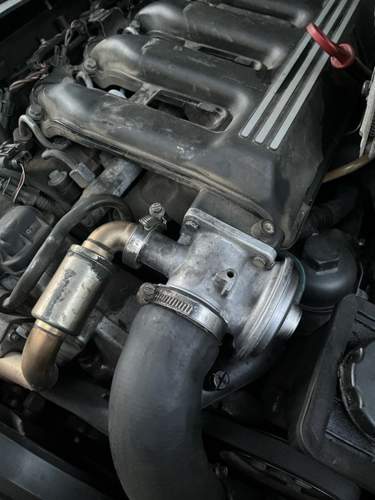

Hast getestet ob der Kolben mit Unterdruck auch vollständig öffnet, bzw schließt?
@petehartmann schrieb am 15. Juli 2022 um 21:03:00 Uhr:
Die Frage hatte ich geahnt 😁
Leider nein,…ich habe nicht so ein gutes Equipment wie der Typ im YouTube Video. Bei dem ging der Kolben schön runter und wieder hoch. Bei mir bleibt die Hoffnung. Ich denke, dass man das bemerken würde, wenn der Kolben gar nicht öffnet. Der Motor läuft bzw. lief davor eigentlich gut.
Sowas nenne ich mal schmutzig 😁

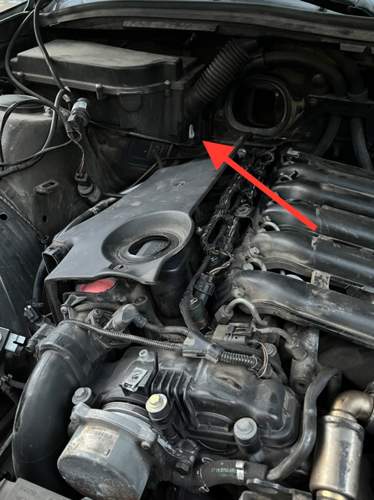

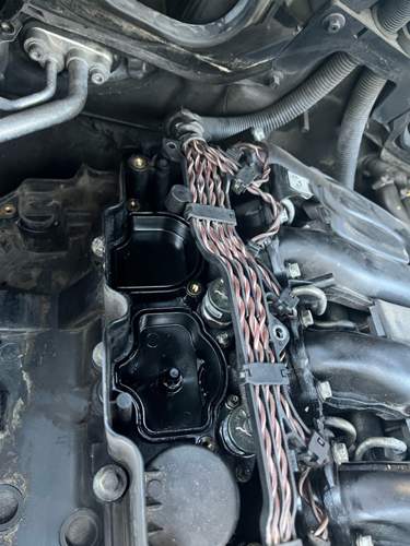

So, dass AGR Ventil ist wieder drin. Jetzt fürchte ich mich vor dem Spinnennest (roter Pfeil), da sind bestimmt Millionen kleine Spinnen drin 😰
Ich bräuchte einen Schraubenzieher, dessen Namen ich nicht weiß. Wie heißt der Schraubenzieher, der die Schraube (gelber Pfeil) lösen kann ? Die Schraube hält einen Kabelstrang mit lauter dünnen Kabeln fest und der Schraubenkopf sieht aus wie Torx.
E6 heißt dieses Profil

Kann ich da wo das Kurbelwellengehäuse war, bremsenreiniger reinsprühen (weil es bisschen ölig ist) oder soll ich das so lassen und den neuen drauf !?
Wenn Du Druckluft hast, um das hinterher auszublasen, logisch. Anders macht es ja keinen Sinn, trocknet und die gleiche Brühe ist wieder drin.
Hat geklappt mit Kombizang und Finger 😉

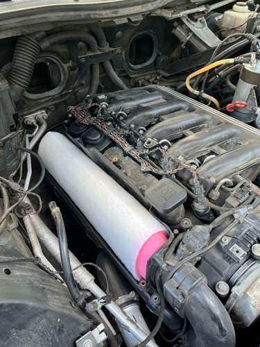

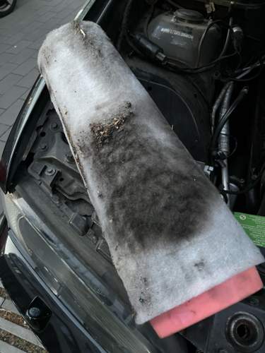

Nun eine neue Lunge für meinen Wagen 😎

Ich habe da einen von K&N drin. Da das Wechseln des Luftfilters im VFL immer so ein „Akt“ ist finde ich das so ok.
@X555 schrieb am 17. Juli 2022 um 19:32:13 Uhr:
@E53freak schrieb am 17. Juli 2022 um 16:31:26 Uhr:
Wechselt man den K&N Filter seltener !? Oder ist das dieser auswaschbare Filter ?
Wenn ich jetzt meine Meinung kund tue, dann tret ich bestimmt ne Endlosdiskussion über das Für und das Wider dieser völlig überteuerten K&N Filter los, aber ich mach's trotzdem 😛
Ob Du nun den Filter 1* im Jahr wechselst und für 20 Taler nen neuen rein steckst, oder, ob Du eine riesen Sauerei mit dem Auswaschen des Permanentfilters hast und den dann ja auch wieder einölen musst, das musst Du für Dich selbst entscheiden, außerdem ist der Preis dieses Filters exorbitant und die Arbeit für Aus- und Einbau die gleiche! Ökologie weil ölhaltiges Abwasser, wasser und Kaltreiniger überhaupt muss auch jeder selbst entscheiden!
