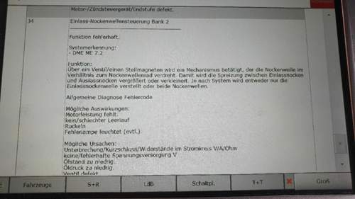

Hallo hatte das Problem seit heute morgen ich bin gefahren auf einmal blinkt meine motorkontrollleuche un der wagen ruckelt und läuft Unrund aber nur wenn er steht beim Fahren blinkt nur die Kontrolle was kann die ursache sein

Das sind Fragen... Gibt unzählige Möglichkeiten. Wie wäre es mal mit auslesen. Spontan fallen mir Möglichkeiten ein der Einspritzung, luftmengenmesser... Wobei Einspritzung einen grossen Bereich umfasst.
Hast du etwas zum auslesen da ?

Das ist etwas dünn und sagt m.M. nichts über den Defekt aus, nur daß Du Probleme auf 4 Zylindern hast und der Nockenwellensensor irgendwas sagt.
Ein Bekannter von mir hatte sowas ähnliches bei einem E46 325i beschrieben, schlussendlich hat er die Vanos komplett saniert und die Steuerzeiten wieder in Ordnung gebracht, jetzt schnurrt der 3er auch wieder im Stand friedlich!
INPA oder Rheingold benutzen, oder jemand suchen, der es hat!
@Nostrata, fährst du LPG ?
Ich würde schon fast auf ein nockenwellensensor defekt tippen. Die zylinder 5,6,7,8 haben Probleme und 1,2,3,4 nicht... Das genau bei den Zylindern die zündkerze, spule, oder einspritzdüsen auf einmal defekt sind würd ich ERSTMAL nach hinten stellen.
Grundsätzlich sind es nur die zwei Fehler die in frage kommen können ;) entweder der Nockenwellensensor oder der Katalysator defekt / gebrochen / dicht, ich habe einen Kumpel in WHV der die ganzen Programme hat für Bmw und könnte dich vermitteln ;) und wenn da nichts vom Nockenwellensensor steht ? Dann bleibt nur der Katalysator.
Zumal die zylinder 5 - 8 als "Bank 2" deklariert sind und dort auch der NW sensor als Fehler hinterlegt ist. Bin mir nicht 100% sicher, aber so wie ich das lese hat der Motor 2x Nockenwellensenaoren für die Bank 1 zylinder 1-4 und für die Bank 2, Zylinder 5 - 8. Wenn dem so ist, Tausch die beiden Sensoren doch mal, sollten schließlich baugleich sein lösch den fehlerspeicher und Prüf dann mal ob der Fehler auf nun auf die Bank 1 springt. Wenn dem so ist, Nockenwellensensor 40 Euro kaufen einbauen und fertig

Wo sitz der nockenwellensensor und gibt es den auch ein ein und auslasssensor

Auslesung vom ADAC
Vanos!
