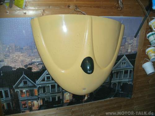

@hansdampf76, dann kannste sicher ne (GFK) W-Haube gebrauchen 🙂
Ich hätte gerade eine über
W-haube
Alles eine Frage des Preises... :-) Gebrauchen könnte ich sie sicherlich... :-) Melde dich mal per PN :-)
