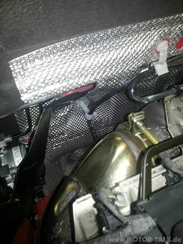

So da ich in verschiedenen Foren bzw. hier auch schon über Berichte gestolpert bin, die ein verschmortes bzw. ein über ein zu dicht verbautes Lambdasondenkabel am Turbolader berichten, hab ich natürlich bei der Abholung meines GTI´s dies gleich bemängelt.
Da ich meinen Freundlichen ganz gut kenne, hat er dies bei VW direkt bemängelt und es wurde der Vorschlag seitens VW vorgeschlagen, die Änderungen die an meinen Wagen statt gefunden haben, mit in die Serienproduktion bei Neuwagen einzubeziehen bzw, schon ausgelieferte Wagen umzurüsten.
Da ja ein Forum dafür da ist um Interessen zu teilen, Vorschläge sowie Verbesserungen kund zu tun, eröffne ich hiermit diesen Thread und hoffe damit möglichst viele User zu erreichen, damit erst garkeine schwerwiegende Schäden am Fahrzeug entstehen :-)
Wer also die gleichen "Probleme" diesbezüglich sein Eigen nennt, darf mir gern seine Fahrzeugidentnummer bzw. Fahrgestellnummer schicken und ich werde diese direkt weiter geben.
VW wird sich entweder darauf hin direkt bei Euch melden oder es wird der jeweilige Händler informiert.
In jedem Falle kommt es zu einer Nachbesserung!
Anbei noch ein Beispielfoto des bei mir geänderten Kabels.
LG und danke für alle Beteiligten

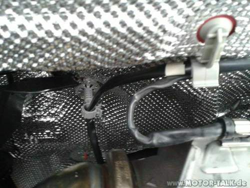

VW hat das Problem inzwischen durch einen zusätzlichen Halter gelöst.
Ich habe diesen Heute auch nachgerüstet nachdem wir mit Hilfe eines Users aus einen anderen Forum ( Golf7GTI.com ) die Teilenummer ausfindig gemacht haben. Der Halter wird nur auf einen vorhandenen Gewindestift geschraubt/ gesteckt und das Kabel in den Halter gesteckt.
Teilenummer : 5Q0 971 848 D
Img-0297
Img-0298
Img-0299

Habe Ihm angerufen und die Teilenummer durchgegeben und er meine, dass er es bestellt. Ja und heute Mittag war es dann da.
Danke KAI-1981
Das ist eine saubere Lösung,das Teil werde ich mir auch bestellen! Top!😛
Bei meiner Fahrzeugübergabe letzte Woche habe ich auch gleich ein Auge drauf geworfen. Da hat alles gepasst, genug Abstand!
Danke Jungs, sicher ist sicher😉
ein Tag nach Bestellung da und sehr schnell montiert😛

Auch vorhin eingebaut 😁
Bild-3
habe es gestern bestellt, vielen dank an kai-1981 für die teilenummer =)

Das Kabel ist mit Hilfe dieses Plastikhalters befestigt.
