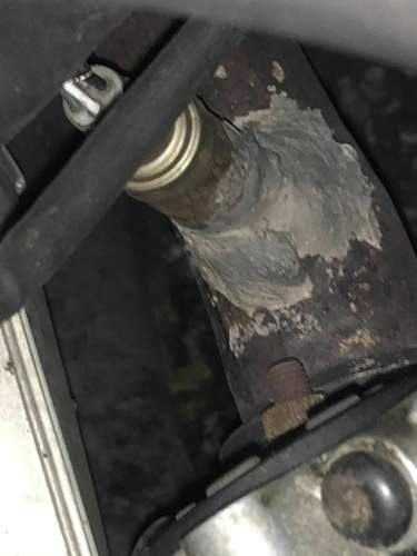

Ohhhweia! Ich hab sowas noch nie gesehen! 🙁
Schaut bitte die Bilder an.
Fahrerseite ist dich und sieht nicht so extrem schlimm aus aber Beifahrerseite sieht schrecklich aus und da kommt Abgas raus! Das sieht man wenn der Motor läuft. Also undicht und ich vermute das Auto läuft im Leerlauf deswegen unrund. Muss die Kats also doch ausbauen? 🙁
Beifahrerseite
Fahrerseite
Probier mal mit einem Werkzeug die Dichtmasse zu entfernen. Die sollte da recht einfach abzubröseln sein.
Sonden abschrauben, alles sauber machen und neue Sonden ohne Dichtmasse einsetzen.
Könnte natürlich sein, dass die Gewinde tatsächlich nicht mehr die besten sind und die Pfuscher deshalb die Masse verwendet haben.
@Shu-M schrieb am 27. Januar 2018 um 03:37:49 Uhr:
Genau das hab ich auch gedacht. Wenn die Gewinde nicht mehr gut ist dann muss ich leider Gewinde Reparaturset kaufen. Das Set kostet um die 70€.
Dichtmasse kann ich doch mit Metallbürste entfernen und sauber machen denke ich oder?
Korrekt, wurde ja schon erwähnt, dass das mit einem Drahtbürstenaufsatz ruck zuck geht. Bürste geht natürlich auch.
Allerdings müssen die Hosenrohre dafür natürlich raus.
