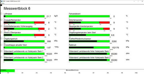

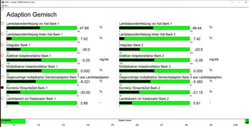

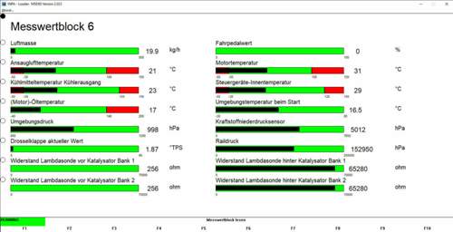

So, hier noch ein paar Screenshots von heute morgen:
01 - 04: Kaltlauf während der ersten 3 min.
05 - 07: warmlaufphase bis ca. 10 min.
08 - 10: warm, ca. 25 -30min.

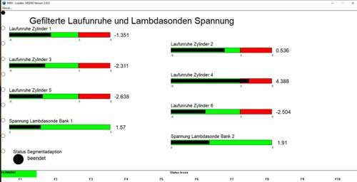

Im kalten Zustand sehr fettes Gemisch auf beiden Bänken, aber besonders Bank1 (-30% ist wohl der Anschlag) mit Lambda = 0,88. Motor läuft sehr unrund, was man auch in der Laufunruhe am Injektor 4 sieht (Screenshot 3).
In der Wamlaufphase ist nach knapp 10min. immer noch -20% auf Bank1, aber immerhin schon Lambda=1.
Im warmen Zustand sieht es dann besser aus. Motor läuft rund. Der Integrator ist im positiven Bereich, Lambda=1.
Was mir noch auffällt:
- Im warmen Zustand sind beide Monitor-Sonden bei 0 Ohm (MWB6, Screenshot 8). Ist das normal?
- Nach der Testfahrt war dann noch der Fehler 2A2B (Screenshot 11) im Speicher.
- Den Sondentest konnte ich auch im warmen Zustand nicht starten (Testbedingung nicht erfüllt).
Den Sondentest versuche ich morgen nochmal zu starten.

Das sieht ganz startk nach undichten Injektoren aus. Integrator -30 auf Bank eins, das Steuergerät versucht mit allem was geht das Gemisch zu korrigieren. Du siehst ja selbst warum, mit Lambda 0.88 ist das schon eher adipös als fett :D . Und selbst das reicht ja noch nicht. Der Fehler 0x2A2B ist die Konsquenz des Ganzen.
Den Wert der Sonde mit 0 Ohm kannst du erstmal ignorieren, die "Auflösung" ist 0, 256, 512, 768, ... Da er aber nach ner Weile ordentlich auf Lambda = 1 zu regeln scheint, würde ich davon ausgehen, dass die Sonden ok sind. Mach aber trotzdem mal den Test.
Das Fehlerbild ist quasi identisch zu meinem, bei mir gingen die Integratoren (Bank2) "nur" auf -25. Wenn die Sonden ok sind, dann werden es die Injektoren sein.

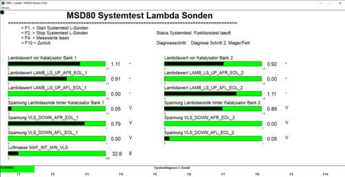

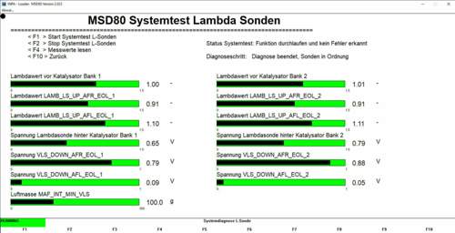

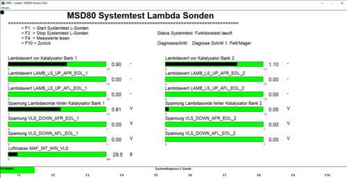

OK. Habe gerade den Sonden-Test gemacht. Sieht soweit alles gut aus. Habe auch nochmal die Messwerte des NOX-Sensors und der Injektoren (warm) beigefügt.
In den Schichladebetrieb ist er nicht zu bekommen. Der NOX-Kat-Fehler kommt nach dem Löschen sofort (10...20sec.) wieder und das verhindert wohl die Umschaltung Homogen - Schicht programmatisch. Keine Ahnung, wie die DME das feststellt.

NOX ist ja ok, steht ja 20 ppm. Wenn der kaputt ist, gehts logischerweise auch nicht in den Schichtlademodus. Also bei ziemlich bei allen NOX- oder NOX-Kat relevanten Fehlern.
Da die Lambdasensoren ja ok zu sein scheinen, werden es, wie ich schon sagte, die Injektoren sein. Ich glaube leider alternativlos.

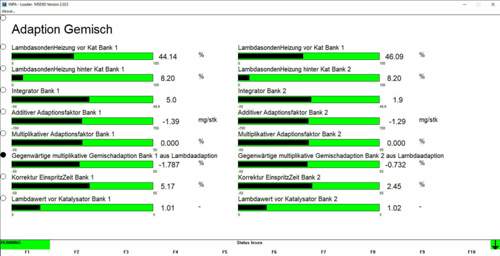

Ich habe gestern nochmal gemessen beim Anlassen. Integratoren sind da bei +-5, nicht mehr. --> Injektoren tauschen!

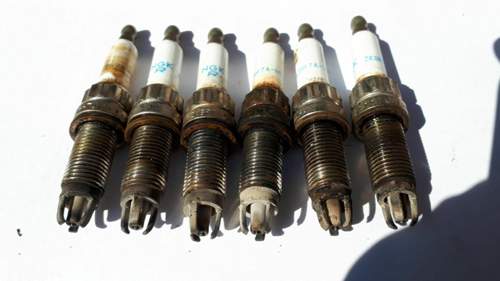

Es ist vollbracht. Gestern kamen endlich 6 neue Injektoren (Index 11). Heute alles eingebaut, inkl. neuer Zündkerzen und -spulen. Das Wechseln der Injektoren war recht einfach. Da haben mir die Zündspulen mehr Probleme bereitet. Zwei waren an der Kerze ziemlich festgebacken. Insbesondere Zyl. 6. Die Spule ging nur mit der Zange raus.
Nachdem alles eingebaut war, noch die neuen Injektoren mit INPA codiert und gestartet. Kam dann auch erst nach einiger Zeit wg. der Luft im Kraftstoffsystem und anfangs sehr unruhig mit Zündaussetzer. Danach nochmal alle Fehler gelöscht und wieder gestartet ... und läuft ruhig wie ein Engelchen ;-)
Hier noch ein paar Fotor von der Kerzen und Screenshots.
Die Kerze vom 3. Zylinder (von rechts nach links) ist ziemlich hell. Vermutlich war hier der tropfende Injektor, dem die Motorsteuerung das Gemisch abgemagert hat. Die Kerze von Zyl. 6 war mit der Spule verbacken. Die sieht auch ziemlich knusprig aus.
Der Integrator hält sich jetzt im kalten Zustand doch sehr zurück ;-)
