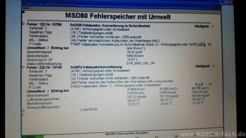

Hallo zusammen habe mir vor 4 Wochen einen 325i aus 02/2008 mit dem N53 zugelegt, jetzt ging gestern die MKL an und im Fehlerspeicher steht folgendes :
Kann mir jemand sagen was das sein könnte?
Danke schonmal im vorraus

Lösch doch mal! Oft sind die Fehler nur sporadisch.
Ja aber 3 mal innerhalb 1000 km der gleiche Fehler und die bin ich in 1 Woche gefahren
Achso, also hast du schon gelöscht!

So habe den Wagen heute wieder beim Händler abgeholt und er behauptet es wäre kein Fehler vom Kat im Fehlerspeicher gewesen nur einer vom DTC und das War nur ein Loser Stecker.Er hat den Wagen bei BMW gehabt und dort eine Au machen lassen und den Fehler vom DTC löschen lassen, eine Rechnung hat er mir auch gezeigt.
Hab jetzt gleich wieder mit inpa ausgelesen und es ist schon wieder ein neuer Fehler auf dem Fehlerspeicher hinterlegt wieder Katalysator unter Schwellwert.
Im Historie Speicher sind noch alle alten Fehler vorhanden und keiner vom Dtc.
Weiß jemand ob man beim Freundlichen den Historie Speicher auslesen lassen kann damit ich beweisen kann das der Fehler da war.
