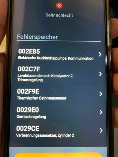

Ich fahre einen Bmw E92 N53 325i.
Ich habe seit kurzer Zeit das Problem das mein Motor beim Kaltlaufen stark ruckelt.
Das Auslesen hat ergeben das die „Lambdasonde nach Kat 2“ problem aufweißt.
Welche Lambdasonde wird damit gemeint?
Damit ich sie bestellen kann..
Sehe welche da wird gemeint Zylinder 1-3 etc.
Bräuchte genaue Bezeichnung nach Kat 2.
Welche ist 1 und welche ist 2 ?
Die anderen zwei Probleme weiß ich schon bescheid.
Danke im Vorraus 🙂

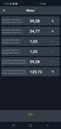

Also habe die Werte angeschaut, Sie verändern sich je nach Motordrehzahl. Die einzigen Werte die sich nicht ändern und unverändert bleiben sind Lambda Wert vor Katalysator Bank 1 und Lambda Wert vor Katalysator Bank 2.
Screenshot-20201130
Die 2 werte bleiben unverändert bei 1,02. Ist das normal? Oder liegt der Fehler vielleicht daran?
Ich weiß nicht was das für ein Programm ist, aber ich kann mir nicht vorstellen dass die Werte sinn machen. 2 mal 2 Werte komplett identisch, Einheiten Unsinn. Mit INPA auslesen und dann sehen wir weiter.
Die Werte müssen springen zwischen Werten ganz knapp unter 1 und ganz knapp über 1. Definitiv aber nicht konstant.
Das Programm ist Müll. Mindestens DeepOBD nehmen wenn es unbedingt mit dem Handy sein muss.
Alle Werte sind hin und her gewechselt, außer eben die beiden mit 1,02 die bleiben starr ... Evtl ein Indiz?
Damit der Thread hier übersichtlich bleibt, mache doch erstmal einen Neuen auf. UNd dann bitte ein anderes Programm verwenden, ich glaube auch dass das Müll anzeigt. Sonst ist hier nur Rumgerate und das will keiner.
