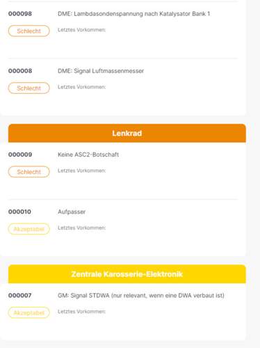

Macht Sinn!
Ich habe mal die Carly Reports angehängt. ich weiss aber nicht ob das die offiziellen Fehlercodes sind von BMW oder diese Nummern einfach von Carly vergeben wurden.
Am Wochenende bin ich oben in Deutschland und würde mir dann das Auto anschauen.
Ich hoffe die Berichte helfen nochmal weiter.
Danke und ganz viele Grüsse
Nihi
Fehlerreport 1
Fehlerreport 2
Du meinst den Fehler mit der ungenügenden Heizleistung? Der bedeutet wohl, dass die Sondenheizung der Monitorsonde defekt ist. Da hilft in der Regel nur der Austausch der Sonde durch ein Neuteil. Es empfiehlt sich, dann beide Sonden (also Bank 1 und Bank 2) zu tauschen.
