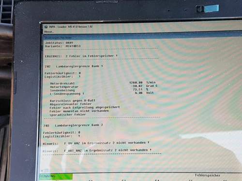

Hallo zusammen, haben einen 323i Baujahr 9/1995 mit 275000 km. Seit kurzem ist der Leerlauf unruhig und als Fehler sagt er Lambda Regelgrenze erreicht. Vor einen halben Jahr war der Fehler auch da, da lag es am KGE Ventil. Woran könnte es jetzt z.B liegen.
Vielen Dank im voraus

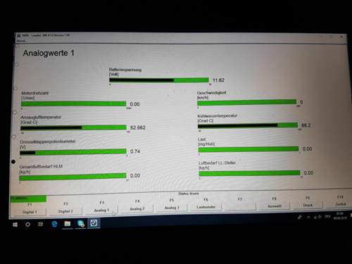

In den livedaten meines 316 i waren mal bei frühlinhshaften Temperaturen eine Temperatur von -40° festgestellt worden. Habe dann den Doppeltemperaturgeber getauscht. War n ganz schöner act den zu tauschen, aber die Temperatur stimmte dann wieder. Ansonsten müsste der zu fett laufen, wenn dieser sybirische Temperaturen dem Steuergerät gibt.

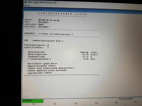

Habe den Nockenwellensensor getauscht. Danach lief er ruhiger. Die Lambdasonde 1 ist auch neu. Gestern nach einer Autobahnfahrt als ich ihn später wieder starten wollte, lief er wieder unruhig und wollte immer ausgehen. Jetzt steht Lambdasonde 2 drin. Es können doch nicht beide Lambdasonden kaputt sein.
Jetzt mal im Ernst, warum bekomme ich immer noch die Livewerte zu dem um was es hier geht? Nämlich den Lambdas!!!!!!
Ich bleib immer noch bei Falschluft.
Tausch meinetwegen auch die 2te Lambda was eh mehr sinn gemacht hätte da die ja beide gleich gealtert sind.

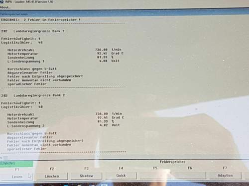

Die Lambdasonde 2 wurde vor 2 Jahren getauscht. Durch die ASU ist er ohne Probleme durch gekommen am Montag. Der Fehler tritt nur sporadisch auf. Falschluft zieht er keine. Er läuft wenn der Fehler da ist zu Fett.
Hast du eine Lösung gefunden? Habe leider das selbe Problem und verzweifle.
Bei mir lag es an der Kurbelgehäuseentlüftung da war das Ventil undicht.
Ventildeckeldichtung ausgehärtet/verspödet/undicht. Wenn die Falschluft nicht gefunden wird, musst du den berüchtigten Rauchtest machen, damit findet man alles!!
