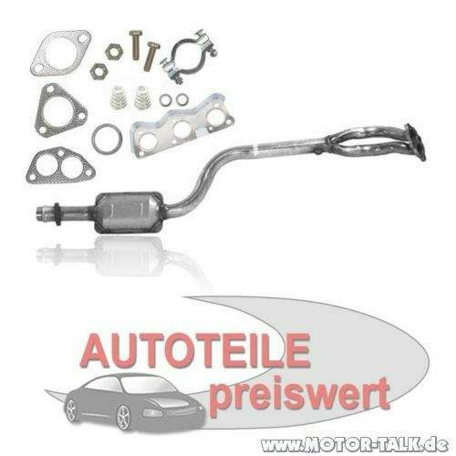

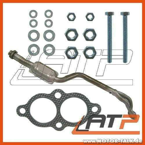

Was haltet ihr von den zwei Optionen für die Kat:1.
http://www.ebay.de/.../301364871330?...
2.
http://www.ebay.de/itm/390880816555?...
Bei beiden ist ein Montagesatz dabei.

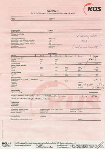

Kann man anhand des AU Berichts im Anhang eindeutig sagen, ob es am Kat, an der Lambda oder etwa an beidem liegt? Oder vielleicht an etwas ganz anderem, was auch durch nen anderen Kat / Lambda zum Nichtbestehen der AU führt?!😕

Da nun zwei Prüfer gesagt haben, dass der Kat gewechselt werden muss, schlage ich vor, den Kat von oben zu bestellen (welcher der beiden?) und zusätzlich eventuell die Lambda für 30 (obwohl Prüfer 2 meinte, dass sie arbeitet) Zur Werkstatt, einbauen lassen, AU machen, bestehen und zwei weitere Jahre happy sein?

Der Lambdawert liegt mit 1,03 (noch OK) bzw. 1,17(!) zu hoch (vor allem im erhöhten Leerlauf, Leerlauf leicht erhöht)
Die Lambdasonde meldet an die DME bei solchen Werten, gemisch zu mager -> anfetten. Nun ist es nachliegt das die Sonde einen weg hat und einen falschen Wert übermittelt oder frischluft vor Lambdasonde (hatte ich mal Motor lief ständig zu Fett auch CO zu hoch, da war ein Riss im Auspuff am Gewinde der Sonde).
Wenns der Kat wäre, wären auch die Lambdawert ziemlich bei 1. Das ist es bei dir ja nicht der erhöhte Leerlauf ist ja der Lambdawert bei 1,17 also passt da schonmal was nicht, der Motor müsse eigentlich zu Mager laufen...

Anhand diesen Wertes kann man noch nicht auf den Kat schliessen, denn es fehlt der HC Wert (unverbrannter Kraftstoff).
PS.: Vergiss den Mist von ATP, das Taugt absolut nix und wenn die Ebay Bewertungszeit rum ist, dann bekommst da auch nichts ersetzt wenns Kaputt ist. Hatte den Fall mit Lambdasonden die waren nach 5 Monaten defekt, die berufen sich dann auf einen Fachgerechten Einbau usw. Werstattrechnung (wer hat das schon) etc. sonst gibts nichts...

wie kommst du drauf das das der Kat ist? Anhand der Wert kann man nicht eindeutig sagen ob es der Kat ist...
Anhand vom Lambdawert kann man nur feststellen wieviel Sauerstoff noch im Abgas ist... Diese Reglung scheint ja schon ein zu Fettes gemisch zu erkennen (bzw. vielleicht falschluft an Sonde oder defekt) und da ist der Wert im Leerlauf etwas über 1 und bei erhöhten sogar bei 1,17... (Da Sonde meldet Gemisch zu mager fettet die DME an was auch zu dem hohen CO führt)
Der Sonde ist es Wurst ob da noch ein Kat dahinter ist oder nicht, denn sie misst nur den Sauerstoffgehalt vor Kat und einen Nachkat Sonde hat dieses Model nicht. (Dann würde auch die EML Leuchte leuchten).
Wenn der Kat kaputt ist ist auch der HC Wert zu hoch.

Also der Lambda-Wert bei erhöhter Drehzahl paßt, aber der CO-Wert nicht, das is bestimmt der Kat.
Ok, geb zu, das mit den 1.15 (1,17 steht da nicht) in der Leerlauf-Regelkreisprüfung hab ich glatt übersehen. Sah hinten so nach "i.O." aus, wurde aber wohl handschriftlich in "n. i.O." geändert.
Is aber dann eher ein 2. Problem, evtl irgendwas im Ansaugsystem undicht, was bei der höheren Drehzahl nimmer auffällt.

Falls es wirklich am Kat liegen sollte, was dann? Von dem ATP Ersatz wird ja hier abgeraten (obwohl man wissen sollte, dass ich wenig fahre. Also pro Jahr 10.000 km)
Laut ATP:
"Wir vertreiben ausschließlich europäische Marken verschiedener Hersteller. Die Hersteller sind nach DIN ISO oder TS-Norm zertifiziert und produzieren entsprechend der OE-Qualität, d.h. dem Originalteil entsprechend"
Es fragt sich, ob das keine 20.000km bis zum nachten TÜV hält... Denn einen gebrauchten Original Kat in der kurzen Zeit bis zur Nachuntersuchung zu finden, ist auch keine leichte Aufgabe... auf eBay habe ich zumindest nichts gefunden, und wer garantiert mir eben, dass der gebrauchte Original Kat von eBay nicht genau so ist, wie mein jetziger original Kat...
