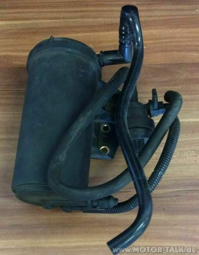

Ich muß mich bei Euch bedanken - ihr hattet völlig Recht!
Gewechselt hatte ich den Schlauch vom Bremskraftverstärker zur Ansaugbrücke, weil er steinhart und schon um 2mm ausgebeult war. Ferner den Schlauch von der Kurbelgehäuseentlüftung - auch zur Ansaugbrücke, den Doppelpack mit dem Wasserschlauch. Das zugehörige Ventil habe ich ebenfalls ausgetauscht, das war ja ein Abwasch. Es gibt noch einen Schlauch von der Einspritzleiste zum Faltenbalg - noch ist es mir ein Rätsel, wozu der gut ist - er war dort, wo er in den Faltenbalg eingesteckt wird, am Ende etwas porös und geringfügig undicht. Das alles war es aber wohl nicht.
Ein Anschluß am Aktivkohlebehälter war wohl abgebrochen und wurde vom Vorbesitzer neu drangemurxt, auch der Schlauch zum Tankentlüftungsventil war Marke Selbstbau. Das Tankentlüftungventil hatte einen Widerstand von 45 Ohm, was der Normalzustand sein soll - ABER es war, wenn keine Spannung anlag, durchgängig. Also auch im Leerlauf und im erhöhten Leerlauf war es immer durchgängig - das heißt, der Motor hat über das Tankentlüftungsventil, über den Aktivkohlebehälter und damit auch über den Tank permanent Fremdluft gezogen. Daher war der Lambdawert zu hoch.
Habe den Behälter und das Ventil gebraucht auf eBay für 16 Euro bekommen. Der Behälter sollte 179 Euro und das Ventil noch einmal ca 55 Euro neu kosten.
Das Störluftventil für die AU habe ich gereinigt - wenn ich es jetzt im Leerlauf betätige, höre ich, wie er Luft zieht - so soll es auch sein.
Ergo: mit Starthilfespray / Bremsenreiniger abzusprühen war in dem Fall nicht hilfreich, weil er die Framdluft ja quasi hinten aus der Tankentlüfung gezogen hatte.
Angefügt noch ein Foto der gebrauchten Teile, die ich eingesetzt habe.
Resultat: Wenn der Lamdawert alleine zu hoch ist, über 1,030 - dann zieht er am defekten Auspuff oder im Motorraum irgendwo Fremdluft. Bzw. am Tankentlüfungsventil.
ALLERDINGS - jetzt ist der Leerlauf ziemlich unruhig, er sprotzelt ein wenig, nimmt nicht mehr unmittelbar Gas an. Egal!
Dankeschön nochmals!
Tankventil

@Regulierer schrieb am 10. September 2018 um 14:33:00 Uhr:
