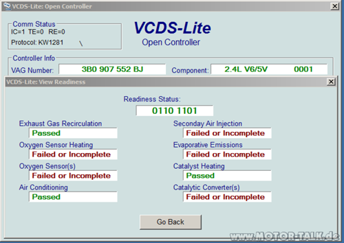

Weiter geht das leidige Thema. Bevor ich wieder zu Audi fahre und wieder Geld dort lasse habe ich mal VCDS-Lite angeschlossen und ein wenig mit der Diagnose rumgespielt. Im Untermenü "Readiness Status" des Engine-Controller habe ich mal einen Screenshot gemacht. Kann damit Jemand etwas anfangen?
Danke und Grüße.
001
Was sagt der Fehlerspeicher?
Was sagt die Werkstatt...?
Fehlerspeicher sagt wieder "1 Fault Found: 16537 - Oxygen (Lambda) Sensor B2 S1: Response too Slow"
Die Werkstatt hat die betroffene Sonde im März ausgetauscht. Ich werde eh nochmal hinfahren und reklamieren, habe aber keine Lust noch mehr Geld zu investieren, worauf es sicherlich wieder hinausläuft.
Ist eine Bosch Lambdasonde eingebaut worden?
Oder original bei Audi bestellt?

Theoretisch zu fett, allerdings vermutlich nur, wenn beide Sonden hin sind. Hab meine letztens getauscht, FSP dahingehend nun leer, bemerkt hab ich nichts. Weder weniger verbrauch, noch besserer Motorlauf o.Ä. Defekt war nur S1B1.
Ich würde zuallererst mal reklamieren. Sollte sich da nichts ergeben, zum Testen ne Billiglambda nehmen und einbauen. S1B2 ist schnell gewechselt (wenn man eine Lambdanuss hat). Wenn auch damit der gleiche Fehler auftaucht, ist eher irgendwas anderes hin (Feuchtigkeit im Stecker?).
