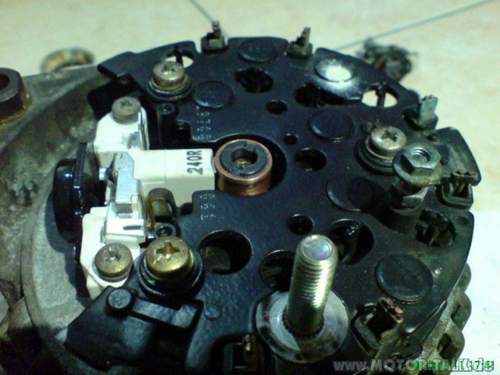

Wenn Plusdose und die MAsse daneben, sowie Masse hinten bei der BAtt io ist.....könnte der Regler selbst am Ende sein oder nur eine/zwei der sechs Leistungsdioden eine Unterbrechung haben... gehen gerne mal Hops, wenn geschweißt wird.....
Die Ladespannung kannst an Klemme B+ (fette Schraube am unteren Bildrand) messen....Der Regler sitzt an der Lima und steuert NICHT direkt den Ladestrom/spannung...nur die Erregerwicklung....glaube paar Ampere .
und doch----Lima kann auch nur ein "bisschen " laden.....;-)
Tom

Das einzige was ich jetzt noch machen kann, ist doch direkt an B+ messen, wie beschrieben, um Übergangswiderstände ausschließen zu können. Wenn auch an der LiMa nur 12,??V sind, muss ich die nun doch tauschen. Richtig? Oder fehlt noch was, was ich nicht ausgeschlossen habe?

Ich weiß nicht warum man am ende anfängt zu suchen wenn der Strom doch vorne in der Lima produziert wird. Die wird garantiert breit sein
@ problemkind. Man misst einfach mal am ENDE--weil das schon viel aussagt......und relativ einfach zu erledigen ist.....
Klugscheissmodus AN : Spannung wird erzeugt an der Lima und in Abhängikeit des Gesamtwiderstandes...Lima,Klemmen, Plusdose, Leitung, Innenwiderstand des Akkus fließt ein Ladestrom, welcher letzlich wieder die WAHRE LAdespannung über dem Akku wiederspiegelt...Lima könnte also 15V bringen, aber weil alles verrottet und der Akku fertig ist nur 12V "übrigbleiben"....Modus AUS
Demnach wechselst DU immer die Lima, wenn mal ein Spannungsproblem auftaucht......;-)
Messen kostet nichts.....
So wie sich das jetzt darstellt müsste allerdings durchaus die Lima def. sein.......da eher selten die Statorwicklung hops geht wird wohl mind. eine Diode def. sein.
