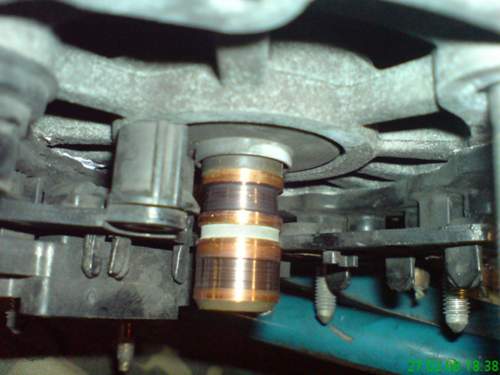

So KANN eine lima nämlich von innen aussehen. Davon hatte ich schon mehrere

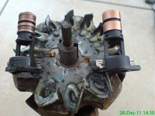

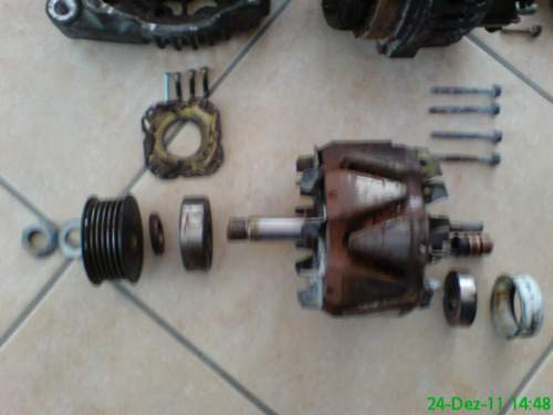

ja, nach 100tkm schauen viele Schleifringe so aus....solange die Kohlen am Regler lang genug sind geht das noch(sicherlich nicht opimal), aber deswegen gleich ne neue Lma einbauen ist mit Kanonen auf Spatzen geschossen....ich habe schon ne Menge neu gelagert und auch die Schleifringe erneuert.....
Klappt Wunderbar-
Gruß TOM
