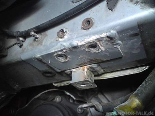

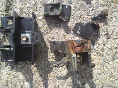

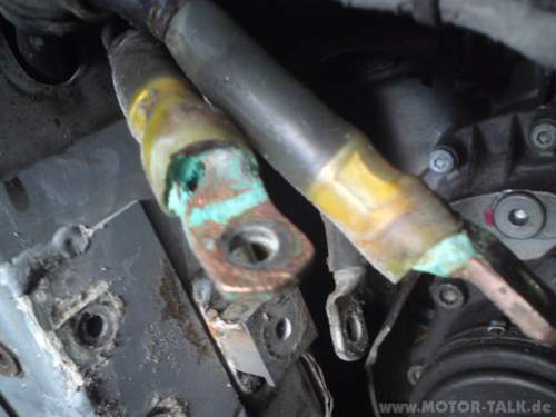

Spannungsabfall ist ne üble Sache--und summiert sich u.U.auf Werte, wo einem die AUgen übergehen.
Anbei mal ein paar Bilder wie es bei regelmäßiger Wartung durch den :-) ausschauen kann :-(
Der Massepunkt vorne neben der + Dose kann Lochfras bekommen(Audi Rep. selbst schlägt sogar vor die Auflagefläche zu planen)
Gruß Tom

Morgähn😉
Aua ha,nette Bilder die du hier reingestellt hast.Sie sind ja wirklich nen Grund mehr sich das selbst einmal anzuschauen,grad wenn es trotz Service beim Freundlichen soweit kommen kann!Weil auf diesen Service hatte ich mich bisher verlassen,sie wurden schließlich gut bezahlt dafür...na ich werde berichten wie es tatsächlich aussieht!
Gruß und danke Dir,Chris
