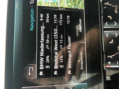

Ich bin seit Dienstag stolzer Besitzer eine neuen E-Tron. Ich bin sehr glücklich mit dem Auto. Was mich sehr freut ist, dass jetzt auch Ionity Ladesäulen eingeplant werden und es wird auch angezeigt das die Ladesäulen frei sind. Genauso soll es doch sein. Auch die Strecke von Neckarsulm bis Wesel am Niederrhein hat richtig spass gemacht und völlig Stressfrei. Hab in Brohltal Ost vollgeladen. Vielleicht liegt es an dem MJ 2020 ?

schönes Auto. Kannst Du bitte mal die Version posten? Das steht hier irgendwo drin.
Danke.
Ja, die Softwareversion und die Kartenversion wären hoch interessant!
Kann mir jemand noch sagen wie ich das rausbekomme ???
Unter Einstellungen -> Allgemein -> Versionsinformationen
Dann gibt es dort einmal Softwareversion und einmal Navigationsdatenbank @totengraeberwes
