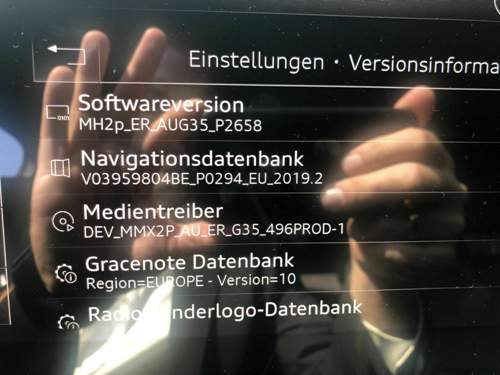

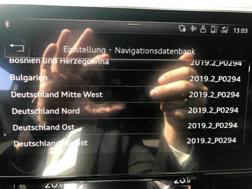

@xasgardx schrieb am 12. September 2019 um 12:58:38 Uhr:
Am besten noch mit dem e-tron Tarnkleid foliert. Der größte Hingucker vom ganzen Hof ist dann ein Audi... :D
Das kann ich mal machen!
19a67fde-3154-4a01-aa02-6b925ca5e6f3
Anbei die aktuellen Stände
37926927-56ab-41f4-bfca-772e5f5e0863
B07d7348-1d33-4d29-9a1b-bebfce8c10d9
