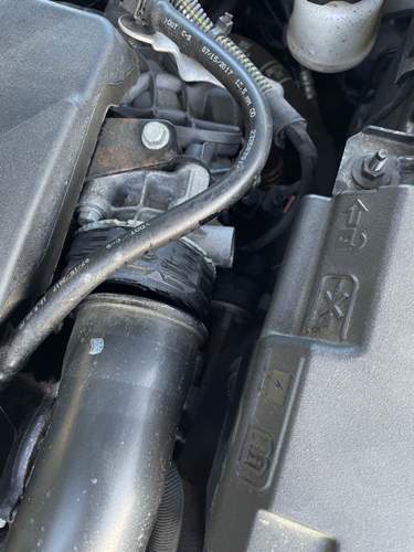

Liebe Insignia-Gemeinde,
gestern ist mir das passiert, was sicher hier schon einige durchgemacht haben:
bei einem Überholvorgang auf der AB hat es einen Knall gegeben und der Motor ist
in den Notlauf, gelbe Lampe an, Leistung reduziert!
Es waren noch 3-4 km zum nächsten Rastplatz, die ich dann noch mit ca. 90 km/h gefahren bin.
Eine Fehlersuche ergab sofort: Ladeluftschlauch kurz vor der Drosselklappe abgerissen! (siehe Bild)
Dort angekommen hab ich dann den ADAC bestellt, der mein Auto nach Hause geschleppt hat.
Hab dann noch aus dem Abschlepper das Reparatur Kit vom Turbozentrum bestellt, weil ich nicht für nen Schlauch beim FOH 300-400 Euro latzen möchte und hoffe jetzt inständig, dass mein Auto wieder normal fährt, wenn ich es nach Erhalt einbaue!
Hat da jemand Erfahrung mit? Fährt der Wagen dann wieder normal, oder hab ich jetzt noch mehr kaputt gemacht, weil ich im Notlauf noch 4 km gefahren bin?
Vom Abschlepper in die Einfahrt ( 50 Meter) hat der Dicke ziemlich geruckelt und tierisch gestunken!
Was hab ich zu erwarten?
Hat das schon jemand von Euch hinter sich?
Viele Grüße, Stephan

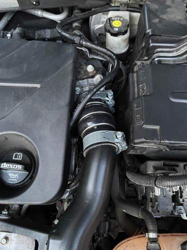

So, nachdem ich heute schon, ca. 36 Stunden nach Bestellung (!) das Reparatur Kit erhalten habe, wurde natürlich gleich nach Feierabend Hand angelegt!
Das Schwierigste war, den Rest vom Schlauch mit diesem komischen Verschluß vom Drosselkappengehäuse zu bekommen, da hab ich irgendwann die Mini-Flex genommen und dieses komische Endstück längs angeflext. Dananch gings dann ab. Den Schlauch hab ich mit nem Skalpell gekürzt, mein Cuttermesser war wohl zu stumpf!
Dann noch die Schellen kräftig angezogen und den Motor gestartet....
Aha!!! Er lief seidenweich wie immer und klang ganz normal!
(siehe Bild)
Hab dann ne ausgiebige Probefahrt mit Landstraße und Autobahn gemacht. Der Ladezustand des DPF stieg allmählich auf knapp 60% (laut Anzeige) und pendelte sich dort ein, also dort auch Entwarnung!
Jetzt weiß ich nur nicht, wie diese blöde gelbe Motor-Lampe über der Tankanzeige ausgeht, hab keine Lust dafür zum FOH zu fahren und noch viel Geld zu zahlen, damit der einmal für 2 min. das Tech2 dran stöpselt.
Geht die mit der Zeit aus oder wie war das mit 5 Minunten Batterie abklemmen?
Lösch ich da noch mehr? Sitzeinstellung? Sender Radio? Pairing der Batterie?
Hat das schon malm jemand gemacht?

Klemm die Batterie für 5 min ab, dann ist der Fehler auch weg.
@Mars_gib_Gas schrieb am 1. Juni 2023 um 22:20:24 Uhr:
Kann man das nicht auch über OBD Dongle und Handy App machen?
Klar ist billig und schnell gemacht
Klemm erst mal die Batterie, wie schon geschrieben, ab. Sollte eigentlich helfen weil da ja meines Wissens die Steuergeräte resetet werden und da Du dem Fehler ja beseitigt hast, sollte er nicht mehr neu „gemeldet“ werden. Kommt der Fehler dann aber doch wieder….wäre es doch eher ratsam den FOH aufzusuchen.
Würde aber zudem auch sicherheitshalber die Batterie laden - mancher „Fehler“ wird durch zu niedrige Spannung erzeugt - und da ist der B sehr erfinderisch und hat hier verschiedene „Versionen von Fehleranzeigen im Angebot“.:)
Warum soll er denn die Batterie erst einmal abklemmen, wenn er einen OBD Dongle incl. Handy (App) hat.
Alle Fehler über die App auslesen und anschließend löschen. Danach sollte zu 99,9 % die Lampe aus sein. Falls das nicht funktioniert, kann ich mir aber nicht vorstellen, kann man die Batterie auch noch abklemmen.
