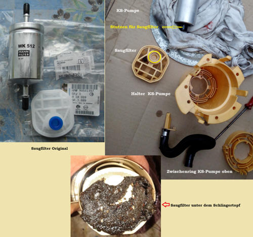

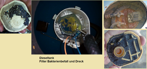

Da "durch" den Tank beim 4x4 die Kardanwelle des Hinterachsdifferentials läuft und
wohl nur eine KS-Pumpe im Tank existiert die aus beiden Seiten des Tank ansaugt und
die nach vorne zur HD-Pumpe fördert könnte bei Problemen da etwas im verborgennen liegen.
https://www.karl.de/detail/index/sArticle/593955
die KS Pumpe im Tank hat aber ein Sieb im Ansaugbereich der beim Diesel
sich genre mit Schwarzschlamm oder bakterien zusetzen kann!
mal so Bilder vom Omega.
mfG
