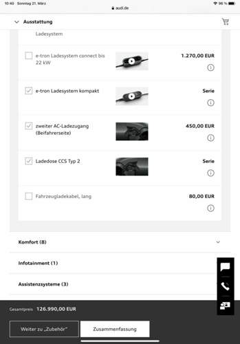

Ich habe jetzt eine Easee Home mit 22KW installiert. Kann der E-Tron S die 22KW serienmäßig oder muss ich noch etwas dazu bestellen? (Mit zwei On Board Chargern ist AC-Laden mit bis zu 22 kW möglich. Das dafür erforderliche zweite Onboard-Ladegerät im Auto wird im Laufe des Jahres 2019 als Option verfügbar sein.)
Ist es möglich direkt von der Wallbox mit 22KW zu laden?
Vielen Dank

Du musst beim etron zwingend die Option 22KW onboard Lader dazu bestellen damit es
funktioniert

Diese Option finde ich nicht.
Ladesystem 1
Ladesystem 2
scheint
wie beim etron GT
zur Zeit nicht bestellbar sein?!!?
In der Preisliste ist aber aufgeführt
6cdee7d8-0ad1-4a8e-a2f2-fe4705c66c7a
Leidiges Thema, dass die 22kw onboard Lader immer erst später kommen, habe leider noch nicht rausgefunden wieso dies so ist, bzw. die Bestellbarkeit länderabhängig ist...
Sorry. Falsch gelesen (ist ja ein e-tron S). Daher entfernt.
22kw-Lader im Konfigurator
Options-Infos
Für den e-thron-s ist der 22kw Lader noch nicht bestellbar, das gleiche Thema war damals schon beim e-thron 55, da sollte er im Sommer 2019 bestellbar sein, dann Ende 2019 und dann kam er erst 2020.
Ich verlasse mich bei Audi nicht mehr auf solche Aussagen.
