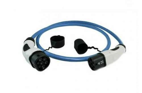

Hast Du jemals ein Elektroauto öffentlich an Typ2 geladen?
Wie will man den bitte die Stecker "vertauschen" ?
PS.:
Der größere ins Auto, der kleinere in die Wallbox/ AC Ladestation, immer.
Bei DC Ladung ist das CCS Kabel immer fest an der Säule angeschlagen.
AC = Wechselstrom
DC = Gleichstrom
Typ2
Habe tatsächlich schon E-Probefahrzeuge geladen aber immer nur an Säulen mit fest angeschlagenem Kabel. Das es zwei verschieden große Stecker hat bei Wallboxen mit Buchse wusste ich nicht - wieder was gelernt. Dann ist meine Idee tatsächlich - wie von mir geschrieben - ein "dummer Gedanke". ;-) ;-)
