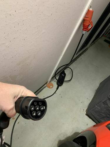

1) Wir haben uns beim Hausbau gleich mal 11kW (also die rote) in die Garage legen lasse und ich haben im halben Jahr nicht einmal ein Problem gehabt, den Wagen in der nächtlichen Standzeit wieder voll zu kriegen. Für 22kW hätte ich wohl wieder am Bauantrag schrauben müssen, da hätte ich eh keine Bock drauf gehabt.
2) Da ich zu 75% am Arbeitsplatz tanke, reicht mir zuhause die mitgelieferte Ladebox die beim Auto dabei war. Bin sogar zu faul die an die Wand zu schrauben, obwohl ich die Halterung hätte. Frage mich allerdings, ob es Strom verbraucht, wenn ich das Teil einfach immer eingesteckt lasse...

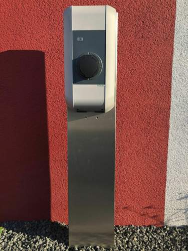

Meine KEBA 22kw. Jetzt muss nur noch der e-tron aus Bayern zu mir kommen 🙁
WALLBOX 22kw
