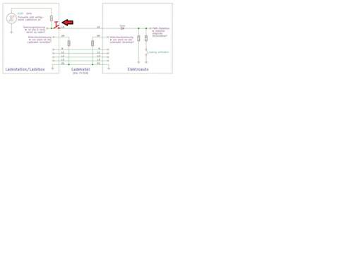

hallo zusammen, ich habe ein seltsames Phänomen:
Setup: KEBA c-series Wallbox 11Kw in Verbindung mit einem PowerDog für die intelligente Regelung der Ladeleistung abhängig vom erzeugten Strom in der PV Anlage.
Stelle das Auto abends ab, stecke es an, Wallbox registriert "angesteckt", in der MyAudi App steht "Ladebereit". Auch der PowerDog sagt "Auto verbunden".
Soweit so gut, die Kommunikation der Hardware scheint zu funktionieren. Nur startet der Ladevorgang bei genügend Sonne nicht, weil das Fahrzeug es anscheinend "verschläft".
Öffne/Schließe ich das Fahrzeug kurz von weiten oder geh in der App auf "Ladevorgang starten" geht's los wie gewünscht, schön in Stufen, abhängig der Sonne und endet auch, sobald die Sonne sich verabschiedet.
Im Display im etron steht dann "Ladevorgang konnte auf Grund eines Systemfehlers nicht gestartet werden".
Frage: Hat das schon mal jemand beobachtet oder lädt sein Auto auch über eine gesteuerte Wallbox?
Danke Euch.

Kann in der Wallbox so eingestellt werden das diese nur bei Sonne Strom liefert. Bei mir startet der Ladevorgang automatisch sobald das Fahrzeug dranhängt. Hab extra die Wallbox dumm machen lassen, damit solche Kommunikationsschwierigkeiten nicht auftreten.
na manuell starten kann ich die Box natürlich auch immer (über den Powerdog) aber mich reizt ja gerade der Gedanke, dass nur der selbsterzeugte Strom ins Auto fließt und das möglichst automatisch von 6A einphasig bis in die vollen 16A auf 3 Phasen.

Ich lade noch nicht mit so einer Box aber habe mich schon etwas damit beschäftigt. Es klingt für mich so, als würde das Fahrzeug beim Anstecken prüfen, ob genügend Spannung anliegt um einen Ladevorgang zu starten. Ist dies nicht der Fall, z.B. weil zu diesem Zeitpunkt nicht genügend Solarleistung zur Verfügung steht, stellt das Fahrzeug fest "zu niedrige Spannung" und das war es. Nach dem erneuten "Öffne/Schließen" scheint das Fahrzeug eine erneute Prüfung durchzuführen und wenn die Solarleistung ausreicht (in deinem Testfall ist es ja zu diesem Zeitpunkt der Fall), dann startet das Fahrzeug die Ladung.
Ich denke es wäre eine Lösung, wenn die Box bzw. PowerDog bei erreichen einer ausreichenden Solarleistung die Prüfung des Fahrzeugs neu "veranlassen" könnte, auch wenn die schon abgeschlossen wurde und das Fahrzeug im "Ruhemodus" ist. Ich kenne PowerDog nicht im Detail aber vielleicht kann im PowerDog bei erreichen der ausreichenden Solarleistung das Ab- und wieder Anstecken des Ladesteckers simuliert werden? Das würde das Fahrzeug dazu bringen eine erneute Spannungsprüfung durchzuführen und bei Erkennen der ausreichenden Solarleistung dann auch den Ladevorgang zu starten.
Vielleicht gibt es auch noch andere "Events", die eine erneute Prüfung durch das Fahrzeug veranlassen oder sogar den "Ruhemodus" verhindern, sprich das Fahrzeug ständig auf die zur Verfügung stehende Spannung zu achten und bei überschreiten des Mindestwertes dann auch den Ladevorgang zu starten.
So zumindest könnte ich es mir vorstellen.
Könnte man machen, dafür müsste man den Proximity Pilot Kontakt am Stecker schalten können. Der ist aber idR im Stecker selbst über einen Widerstand auf GND gelegt und definiert so die Stromtragfähigkeit des Kabels. Man bräuchte also ein manuell konfektioniertes Kabel mit 5+2 statt 5+1 Adern.
Ich dachte eher an einen schaltbaren Kontakt (Relais) in der CP Leitung und zwar nicht am/im Stecker sondern, wenn überhaupt, im Powerdog. Den bekommt man sicherlich einfacher (und sicherer) aufgeschraubt als den Stecker. Solange die Solarleistung nicht ausreicht, CP unterbrechen. Damit dürfte man das Anstecken des Ladesteckers "simulieren", sprich das Fahrzeug keine Prüfung durchführen können, weil ja die 12V gar nicht anliegen. Damit kann dann auch keine Bestätigung erfolgen, dass das Fahrzeug angeschlossen ist (weil über Pilotkontakt auch keine Widerstandsmessung erfolgt). Wenn Solarleistung ausreichend ist, CP Relais schließen. Damit liegen die 12V an und das Fahrzeug/Powerdog "denken" das gerade das Fahrzeug angesteckt wurde. Dank der ausreichenden Solarleistung sollte nun die Fahrzeugprüfung erfolgreich sein und der Ladevorgang starten.
Wichtig wäre hierbei aber sicherzustellen, dass CP, wenn einmal aktiviert, bis zum Ende des Ladevorgangs geschlossen bleibt, um etwaige instabile Systemzustände zu verhindern.
Auch sollte CP erst geschlossen, sprich die Ladung aktiviert werden, wenn einigermaßen sicher ist, dass die Solarleistung auch dauerhaft zur Verfügung steht und die Ladung nicht ausgelöst wird, weil mal zufällig für einen kurzen Augenblick die Sonne auf das Panel brannte aber nach 20 Sek für den Rest des Tages verschwindet.
Edit: Hab mal ein Bild gebastelt - Unterbrechung der CP Leitung dürfte das An/Abstecken des Ladekabels samt Fahrzeug simulieren
Evse-cp-leitung-unterbrechen
danke euch, ich gebe das mal dem Hersteller vom powerdog mit, die sind sehr schnell und pfiffig beim anpassen der Programmierung, einer der Hauptgründe, mich für den Hersteller entschieden zu haben.
momentan verschließe ich das Auto nicht, steht es offen, scheint alles zu funktionieren, schließe ich es ab, geht es schlafen. nicht optimal aber die Garage ist abschließbar und auf einem Grundstück mit großem Hund.
