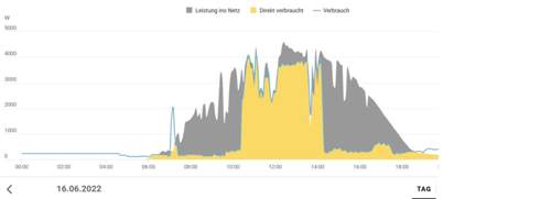

Ich habe gestern meinen Smart, der einen 22KW Lader hat mit den kleinen Ladegerät geladen, wollte ihn bewusst langsam laden da meine Solaranlage sonst nicht ausreicht wenn ich mit der 11kw Wallbox lade...
Nun ist mir aufgefallen das er da nur mit 1,8KW lädt, mein Betriebs Smart, welcher nur den kleinen Lader hat zeigt mit den kleinen Ladegerät 2,1kw an...., entsprichen die 0,3 kw den Ladeverluste des großen Lader....
Der Hintergrund ist das wir eine Solaranlage mit 11,3KW auf den Dach mit Eigenverbrauch haben, wenn ich dann zu Hause mit der Wallbox laden schafft es die Solaranlage nur im optimalen Fall, daher wollte ich mal versuchen ihn langsamer zu laden um den PV Strom zu nutzen...

der go-eCharger kann auch mit einer Phase versorgt werden und so nur einphasiges Laden ermöglichen. Ich habe zwei "Hager Schaltermodul Grau 16A 230V SBN116, 230 V" für 20€ gekauft und zwei Phasen abschaltbar gemacht. So muss man kein teures einphasiges Kabel kaufen.
Heute den Smart mit Sonnenenergie mit insgesamt 11kWh aufgeladen.
Smart geladen
