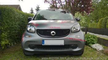

Alle Jahre wieder steht sie an: Eine Inspektionsrunde für den Roadster. Ersatzfahrzeug war dieses Mal der aktuelle Smart Fortwo. Vor Übergabe wurde ich daher auch erstmal gefragt, ob denn ein Schaltwagen auch genehm wäre - Automatik ist beim 453 bisher eher selten. Die Meisten haben das, was bisherigen Smarts immer wieder als fehlend angekreidet wurde: Ein Kupplungspedal.
Wenn ich den Katalog richtig deute, dürfte es das "Prime"-Modell gewesen sein, mit der Basismotorisierung (71 PS aus 999 cm³ Hubraum in Dreierstaffelung). Der Werkstattwagen durfte 150 km benutzt werden, und ich habe das Pensum an dem Tag auch fast ausgeschöpft. Die folgende Betrachtung orientiert sich - zwangsweise - am latenten Vergleich mit meinem Smart (Roadster), diversen Vergleichsmöglichkeiten mit dem 451, bzw. einem ebenfalls noch anwesenden 450er ForTwo aus 2002.
[mehr]
Platzangebot und Sitzkomfort
Die Sitze waren bisher im Smart immer - aus meiner persönlichen, ergonomischen Sicht - hervorragend, allerdings in den alten Modellen am Besten. Im 453 finde ich sie handwerklich etwas besser gemacht als im direkten Vorgänger, den Sitzkomfort der alten Kugel hingegen suche ich vergebens. Sitzfläche ist etwas zu kurz, Rückenlehne ebenfalls, dafür kommt die Kopfstütze auf Tuchfühlung. Die gewachsene Länge und Breite ist im Innenraum auch nicht wirklich angekommen - den Längenzuwachs merkt man immerhin etwas auf dem Beifahrersitz, die Breite wird jedoch von der Mittelkonsole und der dicken Türverkleidung egalisiert. Fühlt sich etwas erwachsener an - aber nicht luftiger. Der Kofferraum scheint mit jeder Modellreihe leicht geschrumpft zu sein, die Bedienung der Hecklappe (unterer Teil nun mit einem zentralen Hebel) ist immerhin etwas einfacher geworden.
Motor und Fahrleistungen
Dem ersten Smart-Triebwerk kann man zwar seine eingeschränkte Haltbarkeit vorwerfen, nicht jedoch seinen beinahe schon sportlichen Klang. Der Einliter hier - klingt eigentlich in jeder Lebenslage lustlos bis angestrengt. Ist natürlich ein rein subjektiver Eindruck, aber wenn ich mir den Smart-Motorklang aussuchen dürfte, würde ich den des 0,7ers wählen. Unschöner Weise trickst das Gaspedal böse mit dem tatsächlichen Pedalweg - die gesamte Reaktionsspanne bildet sich auf dem ersten Drittel (!) ab, weiter durchtreten bringt allenfalls Nuancen in der Kraftentfaltung mit sich. Kommt einem im ersten Moment schnell vor, aber wenn man dann wirklich was erwartet - tritt man sprichwörtlich in's Leere. Die Fahrleistungen an sich sind eher unspektakulär, allerdings wird der Motor auch von der Übersetzung (siehe nächstes Kapitel) geradezu erwürgt.
Fahrwerk, Lenkung, Getriebe
Die Federung soll besser sein als beim Vorgänger - was ich spontan verneinen würde, mein letzter Fahreindruck mit dem 451 liegt zwar schon etwas zurück, aber rein vom Federungsverhalten nehmen sie sich m.M. nicht viel. Die Lenkung wurde im Wendekreis wirklich nochmal drastisch verkleinert, in Verbindung mit der anscheinend vorhandenen Servolenkung ist dies eines der parkfreundlichsten Autos überhaupt, das ich je gefahren habe. Eigentlich schade, dass bisherige Smarts das nicht auch umgesetzt haben, auch wenn die technischen Voraussetzungen ja im Grunde dieselben sind.
Grund für den Verzicht kann allerdings auch gewesen sein, dass diese superdirekte, leichtgängige Lenkung bei Geschwindigkeiten über 100 km/h nicht nur gewöhnungsbedürftig ist, sondern schlichtweg - hm, wie nenn' ich das jetzt diplomatisch? Ganz großer Mist. Der Seitenwindassistent (wie auch immer der funktionieren mag, und ob überhaupt) scheint tatsächlich notwendig, denn auf der Autobahn war es ein arges Herumgetorkel, das selbst der Ur-Smart besser hinbekommt. Man kann einfach keine gerade Spur fahren, und die Lenkkorrekturen dürfen maximal im Millimeterbereich liegen, sonst ist man schon auf der Nachbarspur. Ich kann mir ganz ehrlich nicht vorstellen, wie ein Testfahrer damit nach einer Höchstgeschwindigkeitsfahrt ausgestiegen ist, mit den Worten: "Top, klappt super, Freigabe". Der 453 liegt - nach meiner Meinung, bzw. meinen Vergleichsmöglichkeiten - bei hohen Geschwindigkeiten schlechter als der 450, und das ist echt schwach.
Ach ja, selbst schalten muss man nun ja auch. Ich habe gerade einen Renault verkauft, hauptsächlich wegen beständigem Angepisst-Seins vom Getriebe, genauer der auf ganzer Linie verkorksten Übersetzung. Dieses Getriebe hier - stammt sehr offensichtlich auch von Renault, denn: Es ist genauso schlecht. Nicht schlecht im Sinne von unfahrbar, aber in der Übersetzung abgestimmt auf einen mindestens doppelt so starken Motor. Die ersten drei Gänge sind viel zu lang übersetzt - man könnte 100 km/h fast im zweiten erreichen, wenn man nicht im Ersten so lange bis 50 brauchen würde, dass man das Vorhaben dann doch wieder verwirft. Stadtgeschwindigkeit - 55 Km/h nach Tacho - sind ca. 2000 Touren im dritten Gang. Ortsausgang? Nicht hoch, eher nochmal zurück schalten, wenn's denn schnell auf 70 gehen soll. Im Prinzip ist's ein 3+E+E²-Getriebe, den Fünften braucht man erst sehr spät zum Sprit sparen - nur der Motor ist halt nicht das Drehmomentmonster, dass mit dieser Gangspreizung arbeiten kann (nach unten stehender Übersetzungstabelle nochmal nachgerechnet: Man kann theoretisch die Höchstgeschwindigkeit beinahe im dritten Gang erreichen...). Daher sieht man im Alltag auch recht wenig von den versprochenen 71 PS, man bekommt die Drehorgel einfach mit "gewohnten" Schaltvorgängen nur schwer in die Drehzahlbereiche, in denen Leistung zu finden ist. Die Haptik des Schaltvorgangs fördert auch nicht gerade die Freude an selbigem, die Wege sind lang, der Schalthebel auch, und die Gänge liegen verwechslungsgefährlich dicht beieinander.
Übersichtlichkeit, Bedienung, Materialanmutung
Übersichtlichkeit ist bei dem Formfaktor zwangsläufig gegeben, immer noch ähnlich gut wie bei den Vorgängern. Auch wenn diesmal eine "Motorhaube" vorne vor ist, sieht man von dieser nichts. Die Außenspiegel beherbergen in ihren sehr großen Gehäusen befremdlich kleine Spiegel - da hätte man mehr draus machen können. Die Bedienung ist nach wie vor einfach, auch wenn das Armaturenbrett komplett umgestaltet wurde. Vorbild muss eine Kücheneinrichtung aus den 70er Jahren gewesen sein - zumindest war das beim Anblick des Radios mein erster Gedanke. Mal sehen, wie sich die weißen Kunststoffe (auch am Innentürgriff) in der Dauerhaltbarkeit so machen. Wenn man ein externes Navi verwenden möchte, findet man am Radio gleich zwei USB-Ports zur Stromversorgung (einen hinter der runden Abdeckung zwischen den Stationstasten), wer jedoch den 12V-Adapter auf Zigarettenanzünderbasis nutzen möchte, muss das Kabel zwischen den Sitzen durch am Schalthebel vorbei fast bis in den Kofferraum ziehen.
Die Klimaautomatik-Steuerung mit der Lupe erinnert ebenfalls an die 70er Jahre, Typ Senderskala vom Küchenradio, nur leider ließ sich dieses besser ablesen. Aus meiner Sitzposition ist die Lesbarkeit der Ziffern schlichtweg unmöglich. Genau genommen kann man nicht mal auf der Nahaufnahme in der obigen Bildergalerie erkennen, auf welche Temperatur man es eingestellt hat. Man kann es einzig aus der Skala interpolieren, bzw. sich daran orientieren, dass "mittig" wohl für Zimmertemperatur halbwegs passen wird.
Die Zusammenfassung
Liest sich bis hierhin nicht sonderlich positiv. Tatsächlich beschränken sich die aus meiner Sicht wohlwollend hervorzuhebenden Dinge auch auf den zum Einparken genial kleinen Wendekreis, die ordentliche Materialwahl und -Anmutung innen wie außen, und die generell gar nicht mal so schlechte Optik - was natürlich subjektiv ist. Mittelprächtig wäre das Fahrwerk, was jetzt nach dem 451 keinen Aha-Effekt darstellt. Das gefühlt träge Nachlaufen der Hinterachse bei Kursänderungen würde ich erstmal auf die noch montierte Winterbereifung schieben, "knackig" oder gar "Go-Kart" geht anders. Richtig schlimm wird es m.M. bei der Motor-Getriebe-Kombination. Ganz ehrlich - das war im 451 besser. Der Motor klang zwar ähnlich, aber ob ich nun mit schlechtem Kupplungsgefühl (Druckpunkt ähnlich unpräzise, wandernd wie im alten Scénic) und langen Schaltwegen unwillig viel zu lang übersetzte Gänge sortiere oder den Automaten immerhin halbwegs Passende heraussuchen lasse: Da will ich persönlich den Automaten zurück.
Auch vom Verbrauch her kann man gleich beim 451 bleiben - denn der war schon da zu hoch. Die 5,6 Liter der Bordrechneranzeige entstanden bei sehr lethargischer Überlandfahrt und max. 120 km/h auf der Autobahn - Bedingungen, die unserem 13 Jahre alten 450 einen halben Liter weniger entlocken, und meinem Roadster eine 4 vor dem Komma bescheren.
Kaufgründe für den Neuen können meiner bescheidenen Meinung nach allenfalls im Wendekreis und der Optik zu finden sein. Der Rest ist... Durchschnittlich bis ernüchternd. Schön verpackt zwar, aber das Fahren hat nicht wirklich Spaß gemacht, und es ist in großen - wichtigen - Teilen kein Fortschritt zu seinen Vorgängern. Selbst die manuelle Schaltung verspielt den Vorteil, den sie hätte bringen können: Saubere, schnelle Gangwechsel.
Derk
