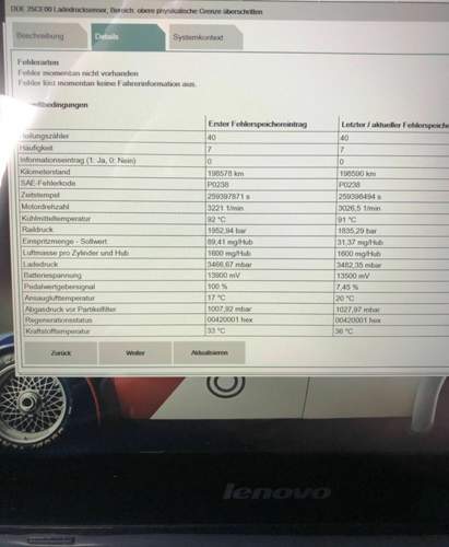

Ich habe regelmäßig den Fehler im Speicher dass der Ladedruck zu hoch ist.
Den Ladedrucksensor habe ich neu gemacht, war aber fast zu erwarten dass der Fehler wieder aufgetreten ist.
Es handelt sich um einer 2012er 535d mit N57Z-Motor, gechipt auf 380PS und DP (offen) vor über einem Jahr. Der Fehler ist zum ersten Mal vor etwa 2 Wochen aufgetreten.
Es kommt noch keine Motorkontrollleuchte bzw keine Antrieb gestört Nachricht o.Ä.
Drücke waren, zumindest bei der Log-Fahrt bei 2Bar (Hochdruck) und 2,1Bar (Niederdruck).
Da man relativ schlecht an die Turbos rankommt und ich die exakte Funktionsweise der Stellglieder noch nicht ganz verstanden habe, bitte ich um eine gezielte Hilfe herauszufinden bzw zu prüfen woran es genau liegt. Teiletauschen auf Verdacht würde ich nur sehr ungern.
Ich bitte nur Leute zu antworten die sich wirklich auskennen, danke!

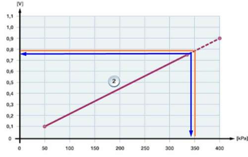

...beim 35D liegt der max. Ladedruck bei ca. 3,1bar absolut (2,1bar Überdruck).
Wenn der Motor leistungsgesteigert ist, wird dieser Wert erhöht sein.
Der Fehler wird ab 3,5bar absolut gesetzt.
RG sagt, dass Leitungen und Steckverbindungen des Ladedrucksensors zu prüfen sind, und wenn i.O., der Ladedrucksensor getauscht werden soll.

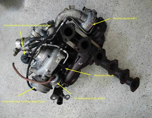

Die geloggten Drücke sind o.k.. Ein Überdruck kann - wegen des nötigen Antriebsleistung der Turbine - nur bei hohem Abgasmassenstrom erreicht werden. In diesem Bereich spielt der kleine VNT/VTG-Turbo (Hochdruckstufe mit Leitschaufelverstellung - oberhalb des Abgaskrümmers) keine wesenliche Rolle mehr.
Der Große Turbo (Niederdruckstufe - unterhalb des Abgaskrümmers) hat kein VNT/VTG, sonder ein Wastegate, das öffnet, um die Turbine vor Überlast zu schützen.
Wenn das Wastegate zu spät öffnet (Schwergängigkeit/Fehlansteuerung) kann es zu erhöhten Ladedrücken kommen.
Ich würde erstmal den Sensor checken.

Also durch Ansteuerung konnte ich von oben mit einem Spiegel sehen dass das Wastegate öffnet. Ob weit genug konnte ich so nicht beurteilen.
Unterdrucklos ist das Wastegate offen durch Federkraft? Wenn das pneumatische Steuerventil Unterdruck durchlässt dann schließt das Wastegate, korrekt?
Demnach könnte entweder der elektropneumatische Druckwandler (eher unwahrscheinlich oder?) kaputt sein, es gibt ein Leck im Unterdruckschlauch, die Unterdruckdose ist kaputt oder die mechanische Verstellung der Wastegate im/am Turbolader klemmt bzw öffnet nicht ausreichend ode nicht schnell genug.
Soweit richtig mein Gedankengang?
Hat der Motor einen Ladedrucksensor oder eventuell irgendwo im Leitungsverlauf noch einen Zweiten?

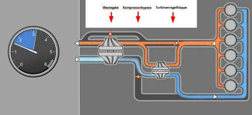

...die Unterdrucksteuerung des Wastegates funktioniert genau anders herum:
Ab einer Motordrehzahl von ca. 3000 1/min wird das Wastegate-Ventil zunehmend geöffnet, um zu hohe Ladedrücke und Turbinendrücke zu verhindern. Über das Wastegate-Ventil wird ein Teil des Abgases an der Turbine der Niederdruckstufe vorbeigeführt. Das Wastegate-Ventil wird pneumatisch von einer Unterdruckdose betätigt und kann variabel eingestellt werden. Die Ansteuerung erfolgt über einen elektropneumatischen Druckwandler. Wird die Unterdruckdose mit Unterdruck beaufschlagt, so öffnet das Wastegate-Ventil.
BTW: Um bei Ausfall des Unterdrucksystem (Wastegate öffnet nicht) eine Beschädigung der Niederdruckturbine zu verhindern, bleibt in diesem Fall die Verdichter-Bypassklappe ebenfalls geschlossen, so dass der gesamte Ladeluftstrom den kleinen Hochdruckverdichter passieren muss und somit eine natürliche Drosselung erreicht wird.
Der Motor hat
- 1 Abgasdrucksensor vor Turbolader (sitzt im Abgaskrümmer)
- 1 Abgasdrucksensor vor DPF (EUR5) oder Differenzdrucksensor DPF (EUR6)
- 1 Ladedrucksensor (sitzt im Luftsammler/"Ansaugbrücke"😉
- 1 Umgebungsdrucksensor (sitzt festeingebaut im Motorsteuergerät)
Ladergruppe N5735D
Stufenaufladung N5735D-1
Stufenaufladung N5735D-2
+2
Also kein Unterdruck = Wastegate geschlossen
Unterdruck = Wastegate offen

Fehler ist wieder eingetragen.
Anbei ein Bild von den Werten.. seltsam ist dass es immer bei rund 3000upm auftritt. Ist es trotzdem so zu interpretieren dass es am großen Lader liegt bzw dessen Steuerung?
Ladedruck
