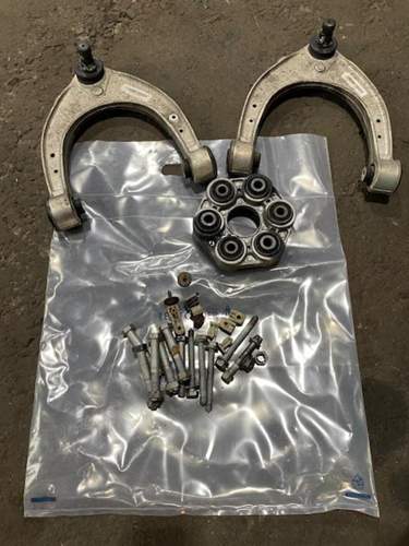

Hallo Zusammen, hab aktuell nen 535i f10 dastehen. Der obere Querlenker (links) ist undicht, verliert Fett am Kugelkopf und macht bereits Geräusche.
Lassen sich die Lenker ohne Federbeinausbau wechseln oder muss wieder das ganze Federbein raus? Kann da jemand was dazu sagen?

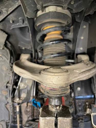

Siehe Foto
Vorher muss jedoch die untere Stoßdämpferaufnahme gelöst werden, um das Federbein nach vorn zu schwenken.
Danach alles in „Normallage“ wieder festziehen
Stark, genau diese Infos suche ich. Das passt mir gut.
Habe die VA erst vor ca. 40tkm komplett überholt (abgesehen vom oberen Lenker) und möchte ungern nochmal alles auseinander nehmen müssen!
Also im Grunde nur Stoßdämpfer am Querlenker (unten) lösen und dann Step bei Step die Schraubverbindungen am oberen Querlenker. Schrauben + Muttern kommen natürlich Neu!
Hab schon gesehen das es auch eine Sturzkorrekturvariante für Radgrößen ab 19 Zoll gibt 🙂
,,,die Verschraubung des Querlenkers im Radhaus muss in "Normallage" = normale Radlast =eingefedert angezogen werden.
Um diese Montageposition zu erreichen, ist der Querlenker so zu positionieren, dass der senkrechte Abstand der Gusslippe (über dem Index "2" im dritten Bild, Seite 1) zum darüberliegenden Versteifungssteg der Radhausverkleidung 90mm beträgt.
In dieser Position sind die Gummielemente in Normallage nicht verspannt.

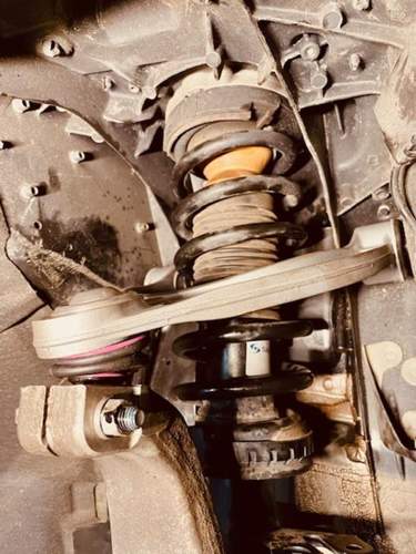

Wenn man nur den Lenker wechseln möchte, braucht man weder den Dämpfer lösen noch ausbauen.
Die beiden Schrauben hinten kann man hinter der Feder einfach raus ziehen und auch wieder rein stecken.
Da ist genug Platz.
Zumindest ging das bei meinem F11 so.
Wichtig ist, dass Du einen Maulschlüssel oder ungekröpften Ringschlüssel bereit hast.
Mit einer normalen Nuss/Ratsche wirst Du zum Schrauben nicht an der Feder vorbeikommen.
