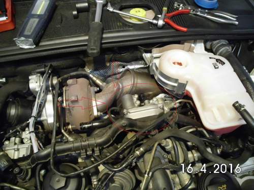

@cepheid1 schrieb am 22. Juli 2017 um 14:08:48 Uhr:
Sagt mal, wäre es nicht sinnvoll das Hitzeschutzblech öber dem Turbo weg zu lassen oder ein zu kürzen damit dieser schneller abkühlen kann?
nein lass das Blech da wo es ist, mit kühlung in dem Sinne hat das nichts zu tun> Spritzwand, KGE Schlauch & Ausgleichsbehälter werden dadurch mit geschützt. Diesel hat zwar nicht die AGTs wie ein Benziner aber trotzdem ist dort oben mehr als genug Strahlungswärme. Auch die Motorabdeckung würde das nicht lange mitmachen. Wenn du einmal dabei bist empfiehlt es sich zwischen den Stellmotor der Drallklappe & dem Hosenrohr einen zusätzlichen Hitzeschutz zu machen, ich habe da ein Stück Silikonbogen aufgeschnitten & reingeklemmt. Damit bleiben Stecker & Stellmotor safe.... siehe Bild unten😉
im übrigen wenn du ihn einmal draußen hast kannst gleich nach dem AGR gucken (insofern es noch aktiv is 😁 )

Dsci0013
Bei Regeneration abbrechen dachte ich daran, dass er ja sehr heiß abgestellt wird. Danke für den Tipp mit dem Hitzeschutz für Drallklappen.
Solche Hitzeschutzbleche gibts ja zu kaufen. Ich könnte Löcher rein machen und mit einer Scheibe am Turbo/Kat Hitzeblech fest schrauben. Dann 90° Winkel biegen und als 2. Schutz zwischen Turbo und Drallklappenstellmotor stecken. Joa, das mache ich. Guter Tipp.
AGR muss ich mal gucken, kommst Du da dran, wenn Du den Turbo runter hast? Ich kenne die beiden Schrauben am AGR Ausgang im "V" des Motors, an die untere kommt man ja kaum dran.

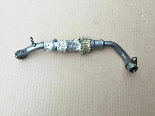

@exgubblah oder alle die es wissen:
Wie kriege ich den Ölrücklauf Schlauch ab? Die Fixierschraube habe ich lose aber den Schlauch bekomme ich nicht abgezogen. Das sitzt sehr fest. Gibts da irgend einen Trick? Das ist so eng, ich kann den Schlauch nicht mit der ganzen Hand packen.
Muss ich mir den Aufwand machen und durch das Radhaus rein? Dafür müsste ich den Wagen aufbocken und das Lenkrad einschlagen oder muss die Achse auch entlastet werden?

Ölrücklauf muss noch runter (s.o.)
Dann sollte eigentlich der Turbo kommen, im Moment ist er aber ziemlich fest. Laut Anleitung sind alle Schrauben gelöst. Denke mal der LL-Schlauch hält den so fest. Ist ein sehr kurzer und fester Schlauch.
Zum Ölrücklauf> die Leitung backt am O-Ring richtig fest da hilft nur wackeln & hebeln wenn die Schrauben raus sind sieh Bild

S-l1600
OK danke, werde dann mit viel Geduld rütteln und ziehen Dann wird das einstecken der Rücklaufleitung ja genauso eine Qual.
