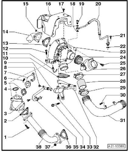

So, habe den RepLeitfaden studiert und am Turbo selbst mal angesehen. Ich traue es mir zu.
Noch eine Frage zum praktischen selbst, vielleicht wieder @exgubblah gerichtet (er schaut mir so aus als hätte er das schon mal gemacht) 😁
Erst mal vorweg die Explosionszeichnung im Anhang.
Der Öl Zulauf (Bild Nr. 20) ist oben verschraubt mit Dichtringen. Wie schaut das denn beim Öl Ablauf (Bild Nr. 35) unter dem Turbo aus? Wenn ich das richtig deute, zeigt die Ablaufleitung in Richtung Fahrerseite und ist horizontal von der Fahrerseite aus verschraubt, ebenfalls mit Dichringen.
Gleichzeitig ist der Trurbo von unten an die Turbo-Konsole (Nr. 32) geschraubt . Wie komme ich denn an diese Schraube dran? Und dann auch noch mit 20Nm anziehen...?!

Wird übrigens ein Serien-Turbolader, denn das ist der selbe wie in den leistungsstärkeren Varianten beim A6.

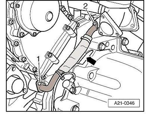

Von oben 😉
Anbei mal ein Bild. Das Zwischenrohr ist ausgebaut zur besseren Darstellung. Ist etwas fummelig, aber das wird.
20nm = einfach handfest. Mit nem Drehmo kommst du da natürlich nicht hin.
Die mit dem Pfeil gezeigte Öffnung am Getriebe bitte abdecken. Wenn noch benötigt, lass ich dir den ganzen Leitfaden zukommen.
Die benötigte Schraubenpaste hat bei Audi die TN "G 052 112 A3".

Danke, hab den kompletten 393 Seitigen RepLeitfaden bei erWin geholt.
Das Bild habe ich auch, habe nur nicht ganz verstanden aus welchem Winkel das ist? Moment mal, ist das die Stelle hinter dem Kettenspanner Trieb C auf Fahrerseite?

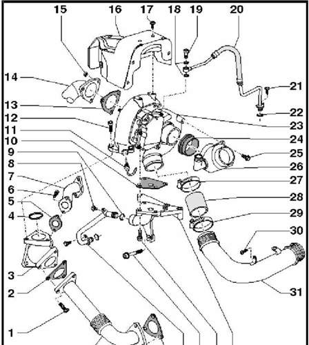

An Schraube Nr. 33 (siehe Bild im Anhang) komme ich also von oben und "greife" unter den Turbo richtig? Wie gut, dass ich keine John Rambo Arme habe.
Im Anhang nochmal eine Zeichnung mit ALLEN Nummerierungen, sorry, hat oben gefehlt. Wieviel Öl läuft eigentlich aus dem Turbo wenn man die Schläuche ab macht? Viel dürfte das ja nicht sein.
Turbo + Montagesatz ist übrigens bestellt. Borg Warner KKK Neuware.
Bild-2
Genau, blind Schrauben macht ja am meisten Spaß 😁
Viel läuft nicht raus. Wichtig ist den Turbo gem. Leitfaden mit Öl zu befüllen danach.
