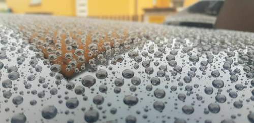

Ich habe meinen Wagen mit 3800er Menzerna vorbereitet, und danach mit diesmal leider nur einer Schicht EcoShild versiegelt.
Beeding und Sheeding bisher ein Traum, und die Standzeit für mich als Laternenparker mit ~2 Jahren reicht völlig aus.
Anbei ein Bild des Daches, sehr schön wie ich finde ;-)

@SV-Schnarchi schrieb am 29. August 2019 um 09:01:51 Uhr:
Viele sprechen von Keramikversiegelungen, wissen aber gar nicht was sich dahinter verbirgt.
Tatsächlich kann man diese Keramikversiegelungen wie das Ecoshild z.B. nur mit einer Politur wieder abnehmen, das ist es mir nach 2, maximal 3 Jahren aber auch wert. Denn bis dato ist der Lack darunter geschützt.
