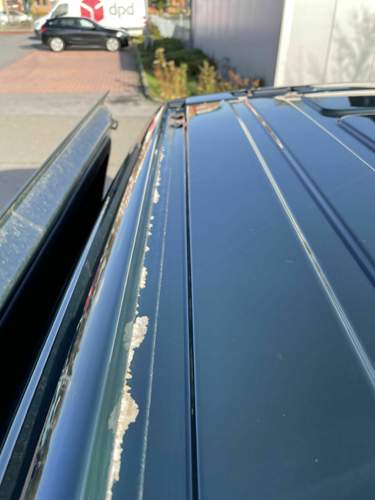

Hallo Gemeinde,
bin stolzer besitzer seit 04.19 einer Vau EZ 06.18.
ich habe habe bei meiner Vau mysteriöse Lackplatzer an Nahtstellen.
-drei Stellen wurden bis jetzt vom freundlichen behoben, heute beim schönen Wetter Auto wieder schön gemacht und wieder neue entdeckt.
🙂 hat mir gesagt, ich war der erste Kunde der so ein Problem hat, bis jetzt war ihm nix bekannt. Er wird sich also freuen Montag wieder von mir zu hören.
Hat jemand schon mal diese Erfahrung gemacht?
Bis jetzt war es die Heckklappe (siehe Fotos) rechte/linke Schiebetür im hinteren bereich , leider keine Fotos gemacht.
Aktuell aussenkante Fahrertür und rechte Schiebetür Innenkante (siehe Fotos)
Die stellen die abplatzen sind auch irgendwie komisch, es nicht die Karosserie sondern eine Art weiche Plastikstelle / Gummi. Der Lack löst sich einfach.......
Hatte jemand auch schon so ein Problem? Kann doch nicht sein, das ein Fahrzeug 12 Monate alt sowas an mehreren stellen hat....

... bei dir ist das komisch, das es nur die Heckklappe und die Scharniere der Heckklappe betrifft. Da könnte man auch vermuten, das hier Nachlackierungen erfolgt sind. Zumal es bei dir auch keine Ablösungen des Lacks an der Dichtnaht sind.
Nachlackierung schliesse ich eigentlich aus.
Ich hatte jüngst einen Gutachter der DEKRA da, der einen Sturmschaden am Fahrzeug zu begutachten hatte, interessehalber gern hier https://www.motor-talk.de/.../sturmschaden-t7178489.html#post62639902 nachzulesen. Seiner Ansicht nach sind die Lackablösungen ein Problem ab Werk. Der Meister des Unfallinstandsetzungsbetriebs, bei dem ich das Fahrzeug dann vorgestellt habe, äusserte sich ähnlich. Seiner Ansicht nach wäre da ab Werk nur hauchdünn lackiert worden. Auf meinen Einwand hin, dass es aber da oben nur ein optisches Problem wäre und die nun zu sehende Grundierung das Metall ja noch schützen würde, verneinte er und meinte, dass, wenn Grundierung und Decklack so dünn wäre, die Gefahr von Korrosion sehr wohl bestehen würde. Leuchtete mir ein.

Wie ist den der Zustand vom Blech? Ist es nicht so, dass alle Teile vollverzinkt sind, bei Vito und V?

Bei den späteren Baujahren des Vorgängers W639 war das Dach nach meiner Kenntnis verzinkt. Beim W447? Keine Ahnung. Die Scharniere? Keine Ahnung.
Anyway - vorhin Anruf von der MB-Werkstatt erhalten und Termin für in 4 Wochen vereinbart. Die Lackablösungen an Heckklappenscharnieren und Oberkante Heckklappe werden auf Kulanz behoben. Ersatzfahrzeug wird gestellt.

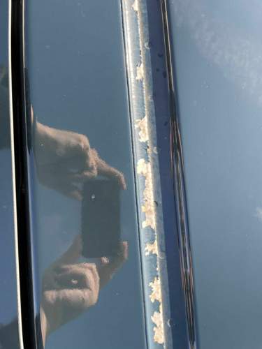

Fällt das (s. Fotos) noch unter "unschön"?
Ich vermute mal, dass bei keinem Hersteller, keiner Baureihe und vermutlich selbst bei keinem einzigen Fahrzeug "absolute Fehlerfreiheit" bei Auslieferung gibt, aber hier geht es nicht (nur) um die mangelhafte Qualität, sondern v.a. um den absolut inakzeptablen Umgang durch Mercedes damit.
Wenn Mercedes einfach zugeben würde, dass es hier ein Problem gibt und dieses dann lautlos beseitigen würde, gäbe es diesen Thread vermutlich nicht. Und an der Stelle passt natürlich auch der Verweis auf VW: Beide Firmen "schummeln" wie die Weltmeister - inzwischen ja gerichtlich bewiesen!

Halleluja! Das ist ja heftig und offensichtlich das Ergebnis mangelhafter Lackierung.
Wow das ist mal eine Hausnummer
So sahen bei FIAT mal die Ducato aus. Das ist aber 10 Jahre her und die haben keine 30.000 € gekostet!

Und dann, im Sommer - unsere Beziehung dauerte noch keine drei Jahre - entdeckte ich Dein Problem: Auf Deinem Haupt löste sich die Haut (man könnte auch sagen, Du hattest einen massiven Dachschaden) - der Lack war ab: von den Nähten Deiner Dichtmasse blätterte die Farbe und von oben betrachtet wurdest Du richtig hässlich! - aber ich hatte ja den Mutterschutz.
