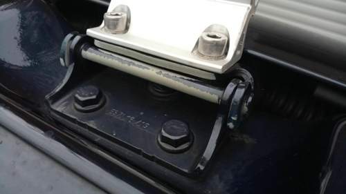

Ich hatte heute meinen W447 Vito Tourer (EZ 07.2019, aktuell 37.500 km, Cavansitblau Metallic) beim MB-Händler, bei dem ich das Fahrzeug vor knapp 8 Monaten gekauft hatte. Auf Gewährleistung wurde die rechte Schiebetür nachjustiert.
Bei der Gelegenheit habe ich auf die Lackablösungen an den Heckklappenscharnieren und der Oberkante der Heckklappe hingewiesen. Das hätte man ja noch nie gesehen! [Ist das eigentlich der erste Satz, den angehende Mitarbeiter eines MB-Autohauses lernen?] Fotos wurden gemacht und an den Hersteller weitergereicht. Die Antwort sollte in 2-3 Tagen vorliegen.
Ich wies darauf hin, dass ich - ungeachtet der Anfrage beim Werk - eigentlich das Autohaus im Rahmen der Gewährleistung in der Pflicht sähe. Schweigen. Im Grunde ist mir Wurscht, wer's bezahlt so lang es nicht ich bin.
Ich hänge 'mal Fotos von Heckklappenscharnier und Oberkante Heckklappe an. Was mir aufgefallen ist: Bei meinem Fahrzeug tritt das Problem an den Bauteilen augenscheinlich nur in Fahrtrichtung auf.

Nach 8 Monaten dürfte das Autohaus tatsächlich aus der Geschichte raus sein(Beweislastumkehr). Da kannst du maximal noch mit Kulanz des Hauses rechnen.
Aus Sicht des Autohauses sage ich, diese Fälle gibt es eher selten. Dach ab und an mal beim 447. Türen hab ich beim 447 noch nie gesehen, dafür gerade heute bei nem 639.
@HHH1961 bei dir ist das komisch, das es nur die Heckklappe und die Scharniere der Heckklappe betrifft. Da könnte man auch vermuten, das hier Nachlackierungen erfolgt sind. Zumal es bei dir auch keine Ablösungen des Lacks an der Dichtnaht sind.

Also bei mir sehen die Scharniere hinten genauso aus (Baujahr 2017). Da der noch nicht mal 40Tkm runter hat, behaupte ich mal, werden vielleicht doch ein paar mehr auch von diesem Problem betroffen sein. Dach übrigens auch.
