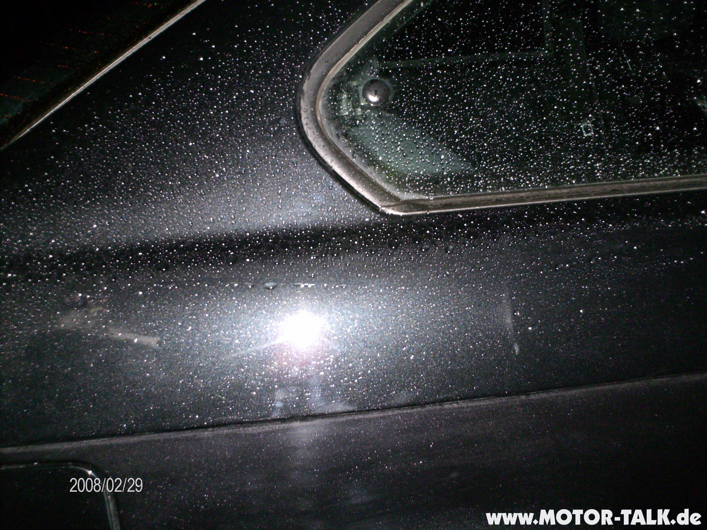

Hi Leute,
kurze frage. Habe ja mal meinen hinteren Kotflügel neu lackieren müssen. Aufgrund von nem Kratzer der immer wieder durchgerostet hat. Habe damals aber einen no-name Lack benutzt. Der passt farblich nicht ganz exakt.
Frage: Verkauft BMW auch Lack aus der Dose? Oder verkaufen die nur Lackstifte und für größere Sachen muss man das Auto dann gleich da lassen. In meinem Fall wäre das cosmosschwarzmetallic. Will es nämlich nochmal neu lackieren in den Pfingstferien.
Hoinz
P.S. Ja ja ich weiss niemals mit Dose usw. Bei mir hats aber recht gut geklappt, vor allem nachdem ich die Dose mit nem Föhn bisschen heiss gemacht hab. Nur die Farbe hat net exakt gepasst😉

...ja du bekommst bei bmw auch dosen!
sehr schön. was kost da eine? bzw. was kostet der metallic lack un was kostet der klarlack?
Ein Set ( Klarlack und met. Lack ) wird so um die 10-15 Euro kosten.
Ich glaube ich hab für das Set ca 20€ bezahlt, allerdings kleine Dosen.

ah, is ja recht günstig. was sind kleine Dosen bei dir? jeweils 500ml brauch ich schon. Passt das farblich dann exakt? Hat jemand Erfahrungen mit größeren Flächen?

Hat der professionelle Lackierer Lack aus der Dose genommen oder hab ich des jetzt irgendwie falsch verstanden?
Nein hat er nicht - er hat ihn gemischt laut Farbnummer , also sollte ja genau der Lack rauskommen den man damals mal verwendet hat . Und ich denke mal das die Farbdose von BMW auch Original Lack sein wird - zu mindest laut Farbnummer .

Wenn du es vernüftig machen willst, dann nimmst du für Blechteile zum lackieren KEIN Lack aus der Dose...😉
Der Nebeldüsenaufatz ist NIE so fein und gleichmässig wie der einer Lackierpistole und gerade auf ebenen Untergrund, wirst du sowas IMMER sehen...
Für Kunstoffschweller (nicht die M Schweller) und evt. Lufteinlassgitter könnte ich es noch verstehen, aber nicht zum Blechlackieren...😉
Wenn man die Dose davor heiss macht, geht das erstaunlich gut. War selbst überrascht.
Gibt mehr Druck in der Dose,aber mach se ned zu heiß,sonst knallts einmal ganz laut und du bist bunt/rot.Bunt is der Lack,rot deine Hand.....

Ja, danke. Weiss, is net ganz ungefährlich. Aber hab des immer nur kurz mim heissen föhn warmgemacht. Hab die Dose dabei zur Sicherheit auf den Boden gelegt.
