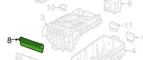

Anliegend habe ich die Rechnung der Werkstatt beigefügt. Ich kann mir nur wenig darunter vorstellen. Vielleicht kommt Ihr damit besser klar. Ich interpretiere das aber so, dass eine Hauptsicherung durchgebrannt war und verschiedene Teile getauscht werde mussten (Sicherungsleiste).

@SchnelleSocke schrieb am 14. Aug. 2020 um 20:25:31 Uhr:
Korrekt. Das ist die, die ich bereits oben erwähnt hatte.
Hauptsicherung (Mehrfachsicherung)
Das ist ein gesamtes Bauteil
TN: 5Q0 937 629 C kostet ca 11 - 15€
https://www.golf7freunde.de/.../

Besonders der Punkt "Deckel für Zentralelektrik aus- und einbauen" für 26,27€. Das beinhaltet doch nur Deckel abclipsen und wieder einclipsen... Das ist doch Sache von Sekunden... Oder verstehe ich hier was nicht ganz richtig...
Egal. Wichtig ist, dass das Auto wieder funktioniert und DU zufrieden bist.
Sollte der "Deckel der Zentralelektrik" etwa die ?3? in der obigen Zeichnung sein?
