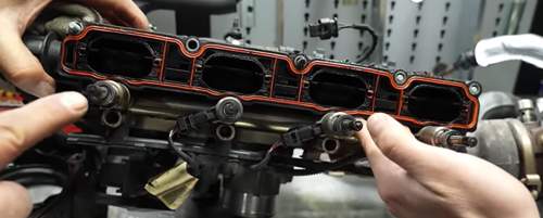

@stoepsel 86
und das Bild...da siehst du auch deine Injektoren unter der Ansaugbrücke
CAXA Injektor Ansaugbrücke

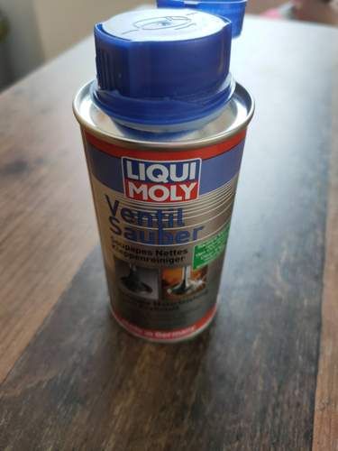

Servus ich habe es von einem anderen Hersteller genommen.aktuell noch keine Tankfüllung damit gefahren.
Hier das gute Zeug
Ok danke Stoepsel! 😉

Hallo. Ich habe jetzt 4 Dosen a150ml durch 2 Tankfüllungen Super Plus. Es ist ganz leicht eine Besserung zu spüren aber nicht wirklich. Zwischen 1500 und 3200 U/min ist es ein stottern und ruckeln danach ist es weg in jedem Gang. Der kalt start ist wie ein Sack Nüsse, werde gleich Mal einen kalt start machen und festhalten Auto steht seit 2 Tagen. Freue mich auf jede Antwort
Beim Direkteinspritzer hilft dir kein besserer Sprit, weil der Kraftstoff in den Brennraum eingespritzt wird und nicht vor die Ventile
Nur eine Reinigung ist zielführend
Da hilft, wenn eine mechanische Reinigung nicht machbar ist, eine Dose SEA foam oder Kent one Shot durch die ansaugbrücke jagen... Also mit Kent one Shot habe ich gute Erfahrungen gemacht.
Oh mein Gott, bitte nicht noch mehr Hokus Pokus in den Motor jagen…
