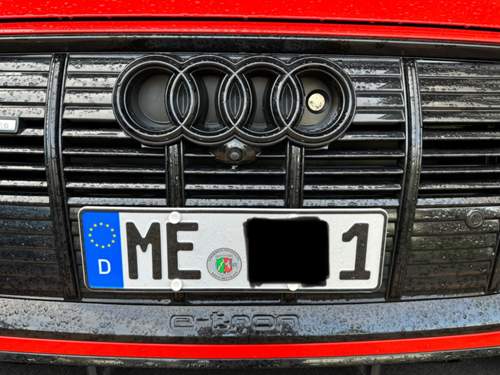

ich habe für meinen e-tron ein 40er Kennzeichen (Normal sind 52cm ) mit „E“ würde ich ein 46er bekommen.
Hat jemand schon mal den vorderen Kennzeichenträger abgenommen? Wie sieht es darunter aus?

Ein 42er verdeckt definitiv die Löcher, welche den Grundträger befestigen. Was jedoch sein kann, ist dass der Kennzeichenhalter (also das Teil, welches auch oft mit Werbung oder Autohaus versehen ist) mit zu langen Schrauben befestigt worden ist und sich diese durch den Grundträger in die Stoßstange geschraubt wurden.

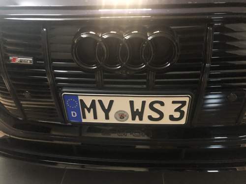

Ich selber habe den originalen Grundträger so gekürzt, dass ein 38er Kennzeichen darin Platz findet.
Mein 38er verdeckt nicht ganz die Befestegung der Unterlage fällt aber null auf.
.jpg
Ein 38 ohne Rahmen verdeckt die Löcher auch nicht komplett. Ich bin mit dem Rahmen bei knapp 39. größer darf er auch nicht sein, weil dann schon die nächsten vertikalen Streben kommen.
Schon erstaunlich was man für einen Aufwand macht um nur ein kürzeres Kennzeichen befestigen zu kommen.
Ich habe es einfach geklebt…. Nicht ganz optimal aber hält.
Waschstraße hat es bisher überlebt.
Spiegelklebeband von würth
Ist das nur an den beiden vertikalen Streben geklebt? Wenn ja hoffe ich, dass du die nie verlierst aufgrund der so geringen Klebe auflagefläche. Dann sind diese Kennzeichen gesperrt und man bekommt eventuell keine mehr mit nur 5 Zeichen.
Das ist der Grund warum ich meins verschraubt habe. Weg ist weg wahrscheinlich dann für immer
Wenn kleben, dann nur mit zugelassenem Material z.B. Klett von 3M
Das habe ich an beiden Kennzeichen.
Das würth Klebeband klebt extrem und ich meine wirklich extrem. Ist an 4 Punkten verklebt, hält bombenfest.
Ja, das der Kennzeichenhalter stumpf durchgeschraubt ist könnte tatsächlich auch noch sein.
Deine Lösung den Grundträger zu kürzen wirkt sehr sauber. Hast du ein Stück aus der Mitte entfernt und den wieder zusammengeklebt/geschraubt?
Falls geklebt, darf ich fragen mit welchem Kleber?
Gruss Henne
Den Grundträger wird man zumindest in D benötigen, damit das Kennzeichen plan und senkrecht zur Fahrbahn steht.
