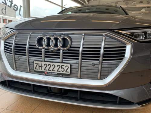

ich habe für meinen e-tron ein 40er Kennzeichen (Normal sind 52cm ) mit „E“ würde ich ein 46er bekommen.
Hat jemand schon mal den vorderen Kennzeichenträger abgenommen? Wie sieht es darunter aus?

.. ich hab zwar nicht genau diesen Rahmen montiert, hab aber auch kein grosses Deutsches Kennzeichen. Geht einfach. Grundplatte abschrauben (ich nehm jetzt mal an, dass du die GP ja weg haben willst?) , dein Halter auf den Grill schrauben (vorhandene Löcher nutzen) und die übrigen Schraubenlöcher zufolieren.
durch E Nummer wirds eh nicht so kurz, dürften als die Löcher eh abdecken. Ich nehms einfach mal mit.

Mein Kennzeichen überdeckt die Löcher so grade. Mann könnte den Grat aber auch mit nem Cuttermesser abschneiden und son schwarzes rundes Klebebands für Löcher an Möbeln drüber machen….

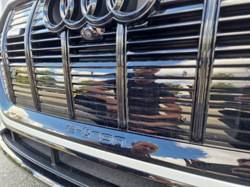

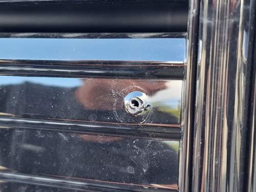

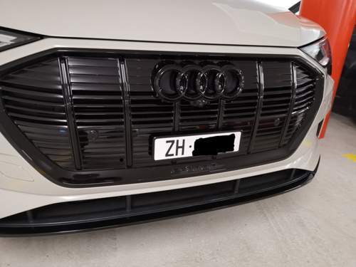

Ich wollte ohne Kennzeichträger haben, natürlich war er schon drauf. Jetzt habe ich diese Löcher im Grill. Wie bekommt man diese zu? Jemand eine Idee?
20220711-094742
20220711-094749
Abbauen, zuspachteln, fillern, grundieren und lackieren…
War mir zu aufwändig.
Ich hab dann doch das große Kuchenblech mit E genommen.
...wie benoo. Habe es aber mit ein paar Folienpunkten machen lassen. Hat 10min gedauert und 10 Stutz gekostet. Resultat ist für meine Ansprüche tiptop.

Zu 1: Ja (Aufwand 10min/10CHF)
Zu 2: Habe und hatte kein S-Line Emblem

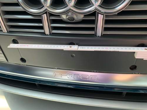

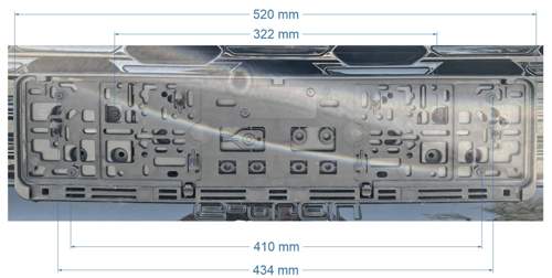

Ich bekomme in 2 Wochen einen jungen Q8 etron und bin gerade dabei die Kennzeichen zu bestellen. Das Auto habe ich noch nicht gesehen, es steht 400km entfernt. Ich habe mir ein Foto senden lassen vom Kennzeichenhalter und Träger und überlege jetzt wie kurz das Kennzeichen sein darf, ohne das Löcher zusehen sind. Habe das Bild mal vermessen.
Meine Vermutung/Hoffnung:
Die äußeren 4 Schrauben (Abstand ca. 43,4 cm und ca. 41 cm) halten nur den Kennzeichnhalter auf der Grundplatte und gehen nicht bis in den Grill.
Die Schrauben Abstand ca. 32,2 cm halten den Kennzeichenträger am Grill. Etwas weiter innen sind noch weitere 2 Schrauben.
Fragen:

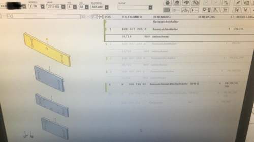

- Wird der Q8 etron Kennzeichenträger mit 4 Schrauben am Grill befestigt?
- Könnte ich einen Schweizer oder anderen ausländischen Kennzeichenträger befestigen ohne Löcher zu sehen? Hat jemand Zugriff auf den ETK, in der freien Variante finde ich die Teile nicht.
- Kann ich auch direkt auf den Grill gehen mit z.b. Hier mit
Danke und Gruß Henne

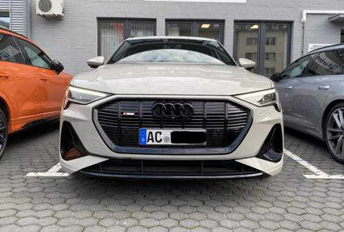

Ich habe in Summe 5 Zeichen und ein 38cm Schild. Habe den grundträger vorne entfernt und das Schild direkt auf dem Grill . Hinten auch ohne Unterlage verschraubt.
@psychoo schrieb am 17. August 2023 um 16:56:07 Uhr:
Danke!
Und die Löcher, die der Grundträger vorne bei der Montage im Werk in den Grill durch die Verschraubung gemacht hat ist nicht mehr sichtbar? Ich musste jetzt ein 42er nehmen da 6 Zeichen und hoffe das keine Löcher zusehen sind. In 2 Wochen weiß ich mehr...
