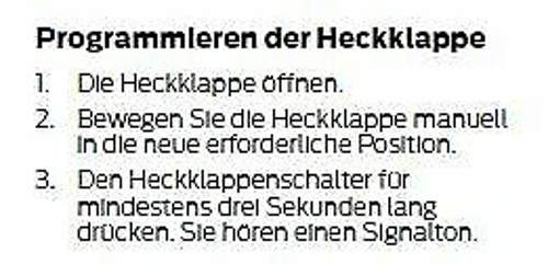

gibt es die Möglichkeit die Heckklappenfunktion der automatischen Heckklappe mit der Fernbedienung zu verhindern? Der Wagen steht öfter im Carport und ich habe Angst die Klappe mal aus Versehen zu öffnen ohne das genug Platz ist (hinten und Höhe).
Danke
@Trashing123 schrieb am 12. Juni 2015 um 19:10:07 Uhr:
Danke
Ich denke nicht, du kannst aber einstellen wie weit die Heckklappe aufgehen soll.
nützt ja nix, wenn er mit dem heck an der wand steht :/
Fände die auch sehr nützlich
@guarddog schrieb am 12. Juni 2015 um 19:23:17 Uhr:
Danke
Wo und wie kann ich das einstellen wie weit sie aufgehen soll?
Lg
BDA Seite 51:
Heckklappe
@Surfspot schrieb am 12. Juni 2015 um 20:57:56 Uhr:
BDA Seite 51:
Danke
