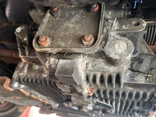

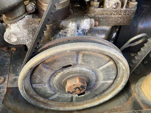

Hi Käferenthusiasten,
Habt Ihr einen Tip wie / und mit welchen Mittelchen ich einen Motorblock ohne Ausbau reinigen und konservieren kann?
Kwamealex
Gegen den öligen Schmutz helfen Pinsel und Kaltreiniger. Anschliessend mit klarem Wasser aus dem Handsprüher sauber sprühen.
Ggf. noch eine Messingbürste für den Block und alles blanke Metall
VWaircooled
das ist Patina.
macht einen oldtimer authentisch.
Wichtiger wäre, nachdem er ziemlich dicht ist, nach der Reinigung zu konservieren.
Motorwachs zum Beispiel.
Früher haben sich die Motoren aufgrund des Oelverlustes ( Korkdichtungen) selbst konserviert. Der Effekt fehlt, deshalb muß man händisch "nachhelfen".

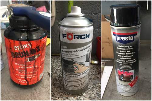

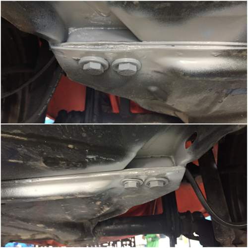

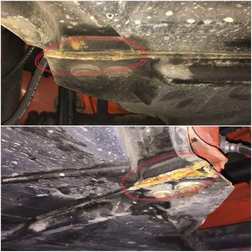

Als mein Alltagsorangener auf der Hebebühne war (die Aktion mit der Handbremsseilen), sind mir zwei Stellen auf dem Unterboden mit Rost aufgefallen. Das war auf der Höhe des Napoleonhuts. Ich habe die Stellen mit Drahtbürste per Hand und dann mit einer Maschine mit Runddrahtbürste gereinigt. Dann kamen drauf drei Spezialmittelchen: Epoxy Brunox, Multiprimer/Grundierfüller und Steinschlag/Unterbodenschutz. Von jedem jeweils drei Schichten und gewartet, bis es trocken ist. Unten Fotos von Mittel 2 und 3, vom ersten finde ich keine.
Ist das etwas, was man so gewöhnlich macht? War das gut? Oder kann man es besser machen? Ich denke, nichts machen wäre die schlechtere Option.
das war eine sehr gute vorgehensweise.
wichtig bei sowas ist den
"viel hilft viel" gedanken zu verdrängen.
wenn man zu dick aufträgt kann es untendrunter
gammeln ohne das man es sieht
und wenn es dann soweit ist hat man
riesenlöcher.
Danke Murks. Ich denke, ihr ahnt, dass die Idee zu dieser Operation nicht von mir kam, sondern von meinem Spezi. Ich würde wahrscheinlich bis heute debattieren, was nun die beste Methode wäre, während er auf meine Frage „was man da machen könnte“ schon mit den Bürsten und Dosen da stand und sagte „mache es“. Von drei Schichten jeweils hat er allerdings nichts gesagt. Das war meine Idee. Leider hatte ich da wohl „viel hilft viel“ Gedanke. Aber ich bin der Meinung, dass ich das Zeug recht dünn aufgetragen habe, na vielleicht bis auf das letze Ding - Steinschlag/Unterbodenschutz.
Ach so! Das Blech hat meistens 2 Seiten, außen und innen......
Innen konservieren ist auch eine gute Idee.
