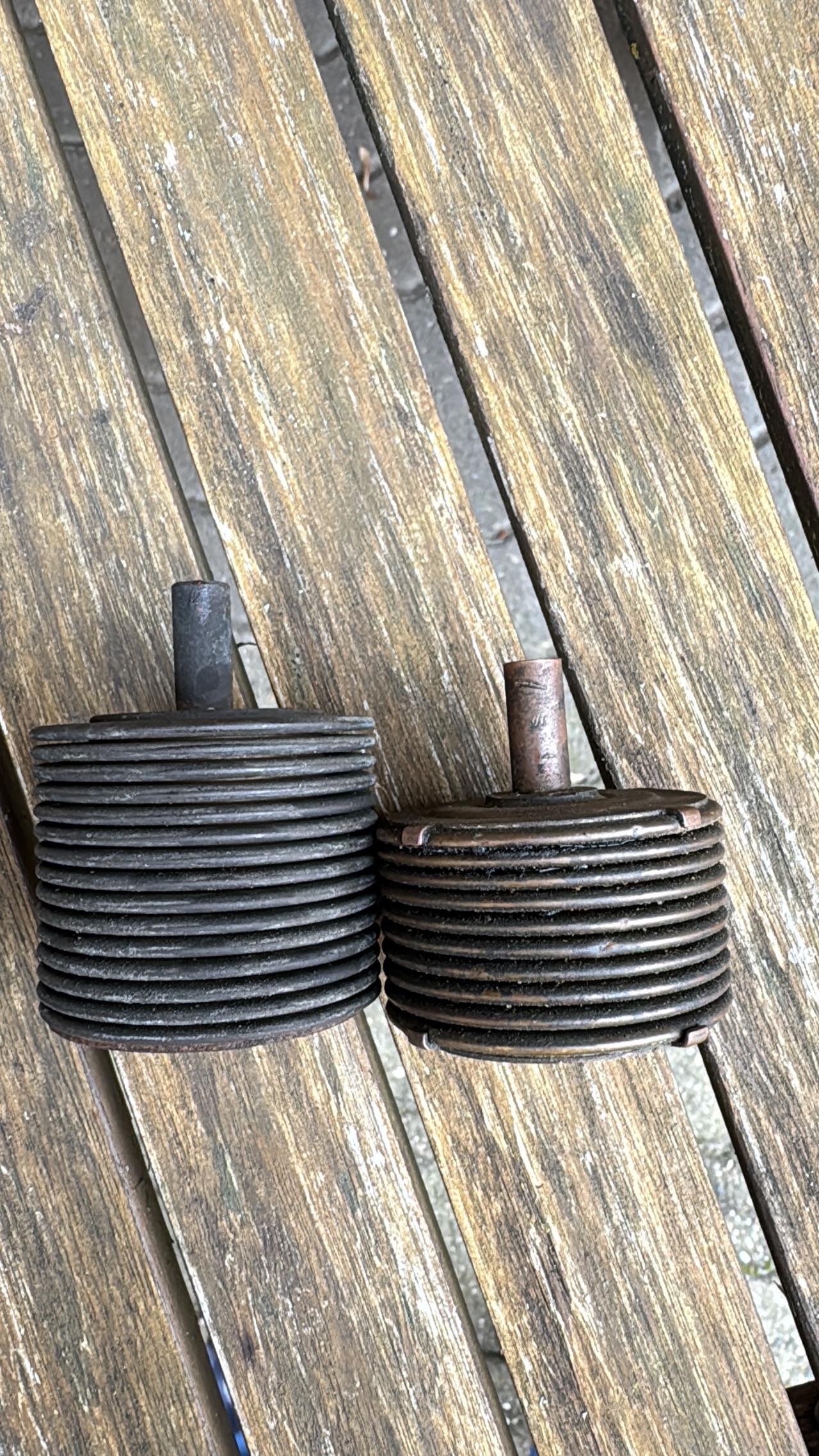

Hallo Leute, habe gerade meinen defekten Thermostat ausgebaut. Er hat 15 Rippen. Mein Ersatz hat nur 10 Rippen. Ist das in Ordnung? Tut er trotzdem was er soll?
Ist ein AR Motor, 44 PS
Der kleinere sieht auch tot aus - teste mal lieber...
