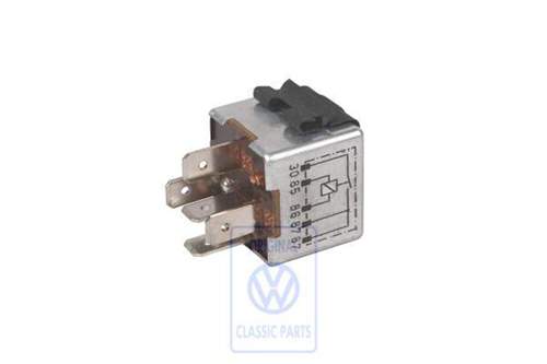

Kann mir jemand sagen, wie die Belegung dieses Relais ist? Das rechte Rückfahrlicht funktioniert, das linke nicht. Das Kabel vom linken Rückfahrlicht ist nicht am Relais angeschlossen. Wenn ich es auf den freien Steckplatz stecke geht es auch nicht. Stecke ich es an die Stelle des rechten Rücklicht funktioniert es.
Relais: 111 963 141 C
D9e875dd15c20a11
Eigentlich sollten deine Rücklichter nicht an dem relay hängen?
Muss mal Schaltplan schauen aber das normaler Weise, also bei echten Käfern nur fürs Abblendlicht und Fernlicht.
Hallo Suzukagrauer,
30 = zu schaltendes Plus. (Arbeitsstrom)
87 = geschaltetes Plus, zwei Anschlüsse. (Arbeitsstrom)
85 und 86, ist Plus und Minus zum schalten vom Relais. (hier ist die Polarität egal, aber Relais mit Freilaufdiode muss die Polarität beachtet werden)
das Relais schaltet von 30 nach 87, wobei das 87 zweimal vorhanden ist und auch beide gleichzeitig geschaltet werden.
Da scheinbar an einem 87 keine Spannung kommt, könnte das andere 87 doppelt belegt werden, oder Du besorgst Dir gleich einen neues Relais.
Gruß Fan
@Stromfan schrieb am 13. August 2025 um 20:00:05 Uhr:
Hallo Suzukagrauer,
Gruß Fan
Hallo Stromfan,
Leider sehe ich an meinem Relais nicht, wo 30, 86 und 87 ist.
Edit: Habe die Belegung gefunden.
@einsatzleiter-horst schrieb am 13. August 2025 um 19:55:30 Uhr:
Das Relais befindet im Motorraum. Im Schaltplan sehe ich das Relais nicht, es ist aber da und funktioniert, wie auch immer.
@Stromfan:
Der freie Steckplatz ist auch die 87. Scheinbar ist dieser defekt. Werde den einen dann doppelt belegen.
Überbrücken der beiden 87er Stecker hat funktioniert. Jetzt kann die HU kommen.
