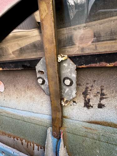

Wenn die Pappe jetzt schon runter ist. Was kann ich dem Hebemechanismus des Fensters gutes tun?
Fahrerseite ist offen, Fenster lässt sich relativ gut kurbeln.
Aber auf der Beifahrerseite geht es Sau schwer.
Da eine Tür offen ist kann ich ja schon mal üben
Kann auch daran liegen, daß die Scheibe in der Führung "klemmt".
Versuch einmal, die Scheibe an der hinteren Kante einzuseifen...
@Naxel63 schrieb am 13. Oktober 2024 um 13:11:42 Uhr:
Das prüfe ich.
Schaut mal, mein Fenster geht so schwer weil es verkantet beim hochkurbeln. Halte ich es in Position dann fährt es leichter hoch.
Was kann ich tun?
https://youtu.be/2f0qbKqVDqs?si=QfXoGkcBJmZu9vPZ
sprüh die führungen mit siliconspray ein.
wobei hier ausnahmsweise gilt: viel hilft viel.
Hätte nur Balistol. Geht auch?
Den Schlauch in dem die Welle läuft habe ich immer wieder geflutet und ablaufen lassen. Da kommt ordentlich braune plörre raus.
Die Laufschiene in der Türe hab ich auch ordentlich geschmiert.
Es ist besser geworden. Verkantet aber immer noch.
