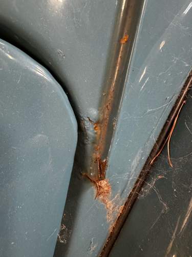

Bei der Besichtigung ist mir nur an 3 Stellen offensichtlicher Rost aufgefallen. Leider an einer Stelle dich ich persönlich als problematisch zu Flicken empfinde (neben der Motorhaube).
Was meint ihr dazu?
Ich möchte noch sagen das ich jetzt einige Male erschrocken darüber war wie dezent eine Roststelle in der Realität wirkt und wie brutal es dann auf dem Foto aussieht. Mir fiel in der Realität nicht auf das es neben der Motorhaube schon durchgerostet war.

Zum Rost:
Das am Seitenteil vorne ist böse, weil schlecht reparabel.
